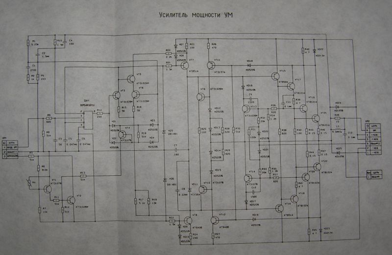

Приветствую!
Нужна ваша помощь не могу разобраться почему может греться транзистор VT5 в этом аппарате. Схему приложил. Пробовал ставить VT5 в металле, правда с буквой Б (в металле с А у меня нет) раскаляется градусов до 60. В пластике КТ3102A, то же самое греется. Пробовал менять КУ этого транзистора все равно греется. Почему? Куда смотреть что искать? Какие режимы и где измерить? Усилитель работает нормально за исключением этого транзистора. Там наверное не спроста стоит КТ3102 с буквой А. Ставить пробовал транзистор КТ3102А с КУ по приборам 163. Так же пробовал ставить больше КТ3102Б,В, с КУ = 200 - 400 все равно греется.
Из твиков(модернизаций):
1 - Стоит ОУ в металле 544УД1 и поднято напряжение её питания, так как пробовал ставить 574УД1, не завелась возбуждается. Напряжение питания так и оставил +/-12 V, но транзистор грелся и до переделки так что увеличенное питание не влияет было кстати +/-10V, так оставлю хуже не будет.
2 - все транзисторы КТ3102 с буквой Б в металле. Так как аппарат был подпаленный, заменил все на металл.
Все остальное без изменений, в соответствии со схемой.
Соседний канал в живой транзистор VT5 холодный. Что искать?

так а вы посчитайте.
на базе Т5 10 В. на коллекторе почти 42 В. коллектор-эмиттер 32 В.
если R17=5.1k, то ток через транзистор 42/5/2=8,4/2=4,1 мА
рассеиваемая мощность 32*4,1=131 мВт.
это половина максимальной допустимой мощности. и это дофига. вполне хватит, чтобы прогреть маленький транзистор до высоких температур.
менять здесь ОУ на что-то более скоростное нельзя. здесь половина усилителя, которая на транзисторах, имеет довольно малую полосу пропускания, поэтому скоростная часть на ОУ максимально давится по частоте. чтобы оценить масштаб проблемы, достаточно посмотреть на цепи коррекции. там наворочено, не горюй. да еще через общую ООС. а что там творится на выходе ОУ всем плевать. в общем, нельзя ставить более скоростную микруху

Режим работы транзистора Т5 можно сравнить с режимом работы транзистора в исправном канале, где он не греется.

Начнем с простейшего - а сопряжённые с этим транзистором детали проверял, исправны ли они ?
И как, какими приборами это делал ?
