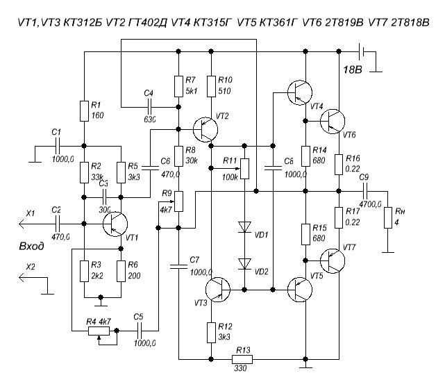

Здрасте вам всем, как говорят в Одессе :)) Недавно решил самостоятельно рассчитать и собрать УНЧ ватт на 5...7. Тащемта это у меня первая такая довольно сурьёзная (лично для меня) схема. В принципе он работает не плохо. С предоконечного каскада снимается примерно вольт 7,5...8 амплитуды. Но вот на нагрузке (4Ом) напруга проседает вольт до 5 с копейками. Т.о. моща на нагрузке составляет примерно 3,3Вт. Меня это цифра не устраивает, хочу хотябы ватт 5. Как я понял дело в том, что выходное сопротивление выходного каскада относительно велико для 4-х омной нагрузки. Собсно говоря для снижения выходного сопротивления я ввёл ООС (R4C3) (с ней собсно эти 3 вата снять и получилось). Может ли кто подсказать какое нить не слишком громоздкое решение, что бы всё же ещё ватика 2 выжать к трём имеющимся. Или стоит продолжать увеличивать глубину ОС?
P.S. Да да знаю... схема аля 60-ые но я её сам рассчитал и она мне нравится, других не хочу. И микросхем не хочу, знаю что на них проще, но на транзюках интереснее. Транзисторы подбирал не по принципу "наиболее подходит" а по принципу "ого чё я в своём ящике надыбал". В реальной жизни усилитель питается от выпрямителя. И ещё... знаю, что ухо человека любит логарифм... и 2 вата в ощущениях погоды не сделают, но мне хочется.
За ранее спасибо. :)
P.S.2 У транзисторов VT3,VT4,VT6 стрелочки не правильно нарисовал, они n-p-n

напруга проседает везде или только на нагрузке? а то может просто конденсатор неудачный, допустим esr 2 ома вот уже чистая треть в потери
 Заголовок сообщения: Re: Довести ватт до 5
СообщениеДобавлено: Пн авг 20, 2012 14:36:07
Зарегистрирован: Вт июн 02, 2009 22:38:40
Сообщений: 479
Откуда: Город-герой Москва
Нет, просидает токо на нагрузке. Кондёр я новёхонький купил, замерял, на нём милипуська падает. При том кады смотрю напругу на коллекторе VT2 относительно земли там почти 8В амплитуды. Та же картина и на базе VT3 относительно шины питания. А на нагрузке пятак.. так его разедок то... :evil:

меняли нагрузку?

Нет... в голову не пришло... сейчас попробую

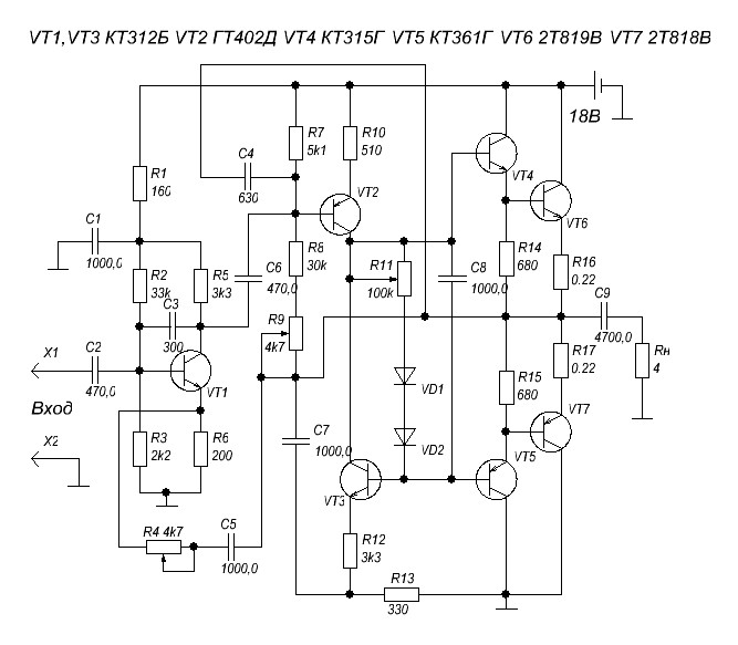

Извиняюсь, немного занят был, а когда опять за усилитель взялся он предательски возбудился :evil: Пришлось малеха схемку перерехтовать (не значительно). Проверял на холостом ходу, при некотором значении R4 даёт более 7В. При подключении нагрузки напруга падает и в импульсах появляются провалы. Приходится уменьшать R4 что бы избавится от искажений... амплитуда само собой падает :(

Схему нарисуйте правильно, а то весь моск сломать можно пытаясь понять как она работает :shock:
Попробуйте уменьшить R12.

Не понял... как можно неправильно нарисовать правильную схему :dont_know: Ну Бог с ним... Если я уменьшу R12 я и коэффициент усиления предоконечного каскада уменьшу хоть и снижу его выхоное сопротивление... но вообще спасибо это мысь... я её попробую обязательно :) ...

У вас все транзисторы нарисованы как PNP, хотя там разные проводимости используются, это и сбивает с толку.

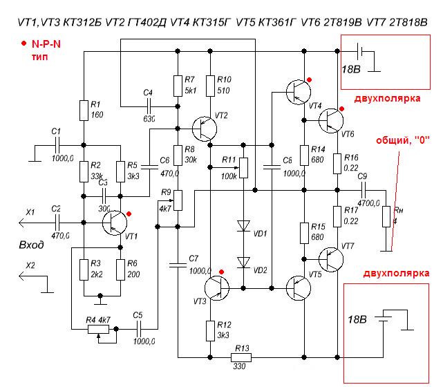

1. Транзисторы разной проводимости, возможно Вы их изначально неправильно включили.
2. замеры нагрузки должны проводиться относительно нуля, тк у вас В класс , двухтакт.
3. у Вас должен быть этот самый ноль, у Вас же нету его, просто из однополярки так и будет- низкое качество и низкая мозность- не удивительно, работает только 1 транзистор, 2-й в 2-м полупериоде просто кусок провода.
Вот. Попробуйте так переделать
Схему двухполярного БП найдете в просторах Гугла

как это? нагрузка отвязана емкостью. землю нагрузки вы теперь можете цеплять и на + питания и на ноль (а при двуполярном и на минус питания) без каких либо изменений в напряжении на нагрузке. каждый транзистор работает свои полпериода, хоть при двухполярном питании хоть при однополярном. верхний будет заряжать емкость через нагрузку, нижний разряжать ее через нагрузку. на входе емкости сигнал будет колебаться относительно +8, на выходе с той же амплитудой относительно 0
выигрыш от двуполярного только в том, что средняя точка не плавающая и не сама выставляется, а жестко задано источником. ну и в удвоении питающего напряжения, что всегда на пользу

Транзисторы включены правильно.
Сегодня утром там ноль был... я Вас уверяю :)) И ещё Вы предлагаете, вместо моих 18В использовать ажна 36В тут амплитуда само собой скаканёт, но источник питания 18В. Тогда каждый из элементов питания должен быть хотя бы по 9В.

Да, я за это извинялся в первом посте :oops: Даю версию исправленную и доработанную. Да, кстати, я когда моделировал подобный каскад, часть транзистора R12 зашунтировал кондюком... а когда этот усилитель считать стал, совсем из головы и вылетело. Правда я его тогда зашунтировал немного с другой целью.

Мб все-же попробуете со средней точкой, по 9(18) вольт в плечо. тк усилитель будет работать только в недоА класе.

Грендайзер, ваш усилитель способен отдать при 18В питании ваши 5Вт на 4Ом.Для этого надо только правильно рассчитать номиналы некоторых резисторов и исправить некоторые схемотехнические косяки.И все.Как-поиск по форуму рулит, примеров множество.Увы, похоже, что всем остальным, постившим эту тему, пора в обучалку сходить...
