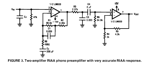

Вот здесь, рисунок а)

koyodza писал(а):
Ничего особенного, база как база. В основном 70-80-х годов.
Вы любите уличать схемы в древности схемотехники или элементной базы, как будто современность сама по себе несет какое-то благо. Тем не менее, древний AD743 лучше по шумам почти в 2 раза, чем современные ОУ с JFET на входе.
koyodza писал(а):
В этом тоже ничего необычного, подобные решения публиковались
Конечно публиковались. Но почему-то до сих пор тиражируют более древнюю структуру. А схема есть даже в AN-346 "High-Performance Audio Applications of The LM833":
koyodza писал(а):
Ага. Только выбрана почему-то редакция 53 года, а не 78 :)
Коррекция RIAA-78 не прижилась. Фирменные корректоры в основном используют RIAA-53. Дополнительное ослабление частот ниже 20 Гц, которое введено в RIAA-78, сделано для подавления рокота и других инфразвуковых составляющих. Но эта мера оказалась неэффективной. Производители пластинок хоть формально и придерживаются RIAA-78, но аудиофильские издания все равно делаются по стандарту RIAA-53. Среди пластинок вообще разнобой стандартов: RIAA, CCIR, NAB/Columbia, Decca, EMI, FFFR. Некоторые дорогие корректоры имеют переключение нескольких вариантов коррекции. Что касается Lynx04, то коррекция RIAA-78 делается там просто, об этом написано в статье. Только вряд ли кто-то это будет делать. Если возникнет потребность давить рокот (а это нужно только на плохих столах), то понадобится что-то более крутое, хотя бы 2-го порядка. Я у себя планирую совместить функции рокот-фильтра и интегратора, поддерживающего ноль на выходе. Борьба, собственно, не с рокотом, а инфранизкочастотным сигналом, вызванным короблением пластинок, что в большей или меньшей мере есть всегда.
koyodza писал(а):
Врезать резистор на 50-100 Ом последовательно выходу ортодоксальные хай-эндщики никогда себе не позволят.
Я так и поступаю. Но предлагая корректор на продажу с открытой схемой, так делать нежелательно.
koyodza писал(а):
Шумов - да, а вот подавление пульсаций питания у такого параллельного стабилизатора оставляет желать лучшего.
Не моделировал, но думаю, что подавление пульсаций будет вполне хорошее. К тому же, НЧ-пульсации и самими ОУ подавляются хорошо, проблема больше в шумах с широким спектром. Хотя, конечно, параллельный стабилизатор излишен, пойдут и простые LM317/337 с дополнительными емкостями на adj.
accurate-riaa-pre-amp.gif [9.62 KiB]

nasvit писал(а):
Если делать по схеме вариант а) - какая входная емкость должна быть?
Ср зависит от применяемого звукоснимателя и составляет сотни пФ
nasvit писал(а):
Конденсатор на 100mF какого типа посоветуете? И какое наилучшее напряжение будет именно для этого варианта схемы?
Конденсатор 100мкФ может быть любой неполярный или даже полярный электролитический, постоянное напряжение на нём если и будет присутствовать, составит единицы-десятки мВ
Для питания можно использовать двуполярный стабилизатор +/-12..15В
Проще всего на 7812 и 7912, немного лучше по пульсациям на LM317 / LM337 с конденсатором от вывода ADJ на общий провод.
Имейте ввиду, что для корректора важно правильное соединение земляных проводов, особенно если для питания используется не отдельная обмотка трансформатора, а общее со всем проигрывателем, иначе можно поймать и сетевой "гул", и рокот от двигателя, но причина будет не в самом корректоре, а в неправильном монтаже.
Ещё рекомендация: поставьте резистор 100 Ом с выхода ОУ перед подключением кабеля последовательно с выходом
