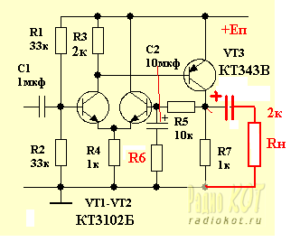

Всем привет,помогите сделать усилитель с коэффициентом усиления 100 (Uвх=50мВ, Uвых=5В) при диапазоне частот 30Гц-6кГц, сопротивление источника 1КоМ, сопротивление нагрузки 2КоМ. Схема на транзисторах,без ОУ и трансформаторов.
http://radiokot.ru/konkurs/54/
Питание сколько вольт?
Под ваши требования больше подходит из статьи эта схема с питанием не ниже 12 вольт.
Или можно другую, но с составным эмиттерным повторителем на выходе, что там тоже описан.
Тогда можно будет добиться выходного неискаженного сигнала нужной вам величины в 5 вольт с приемлемым напряжением питания.
Сейчас поэкспериментировал с усилителем по схеме, что выше.
К сожалению там у меня в статье описка. Резистор R3 должен быть 2 ком, а не один. Придется статью править.
Сначала питание сделал 12 вольт.
R6 47 ом
При нагрузке 2 ком максимальное неискаженное напряжение получилось 4 вольта, т.е. усиление 80 раз. При попытке увеличить усиление уменьшением резистора R6 начинается ограничение сигнала сверху и снизу, т.е. при питании 12 вольт получается выходное напряжение только максимум 4 вольта, хотя можно было попробовать поменять режимы. Можно попробовать R7 уменьшить, но я не стал, а просто увеличил питание.
При питании 15 вольт и R6 равное 43 ома неискаженное выходное напряжение на нагрузке 2 ком получается нужное нам 5 вольт.
Входное напряжение в обоих случаях равно 50 мв, т.е. так, как нужно автору.
Симметричность ограничения подбирается с помощью резистора R1
Транзисторы брал те, что попались под руку.

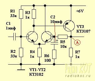

nikd писал(а):
расчет прикрепленной схемы из статьи.
http://radiokot.ru/konkurs/54/09.gif
Но Вам же выше написали, что под ваши требования.
nikd писал(а):
усилитель с коэффициентом усиления 100 (Uвых=5В)
Подойдет схема выложенная выше и её даже испытали на практике.
Р-ль. писал(а):
http://img.radiokot.ru/files/2537/5kjq45flb.PNG
Выбранная же вами схема не сможет обеспечить нужных вам параметров, а именно выходного напряжения 5 вольт на нагрузке 2 ком
Выбранная вами схема по сути однокаскадный усилитель с эмиттерным повторителем на выходе и про подобные схемы тоже написано в статье. Для получения большого размаха выходного напряжения в схеме с эмиттерным повторителем его нужно делать двухтактным.

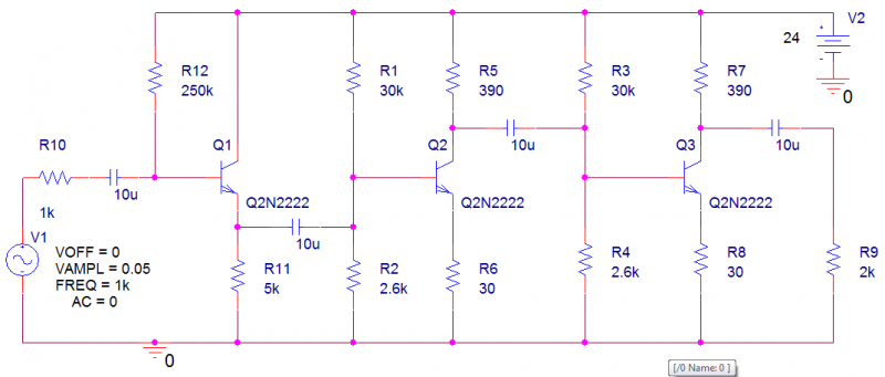

SERJ, я не понимаю зачем вы написали вообще,на вопрос не ответили, а просто перекопировать все ответы, я не слепой и прочитал собственно все.
и пришел к другой схеме (с фикс НБ есть еще с фикс ТБ), и теперь возник вопрос как можно уменьшить напряжение до 12В.
или что в ней лучше поправить вообще, спасибо что отвечаете.

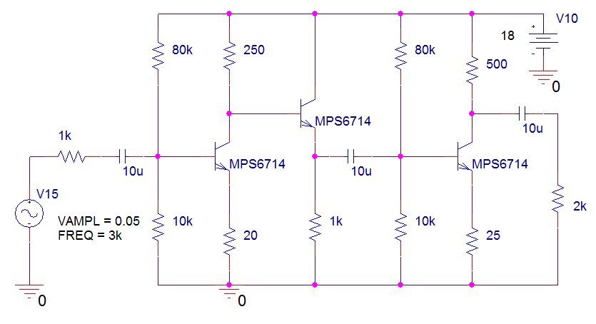

Сообщений: 4
Всем привет переделал схему , ОК поставил на вход для согласования ,подскажите из каких соображений выбирать сопротивление в цепи эмитера?если входное сопротивление второго каскада 2к.
