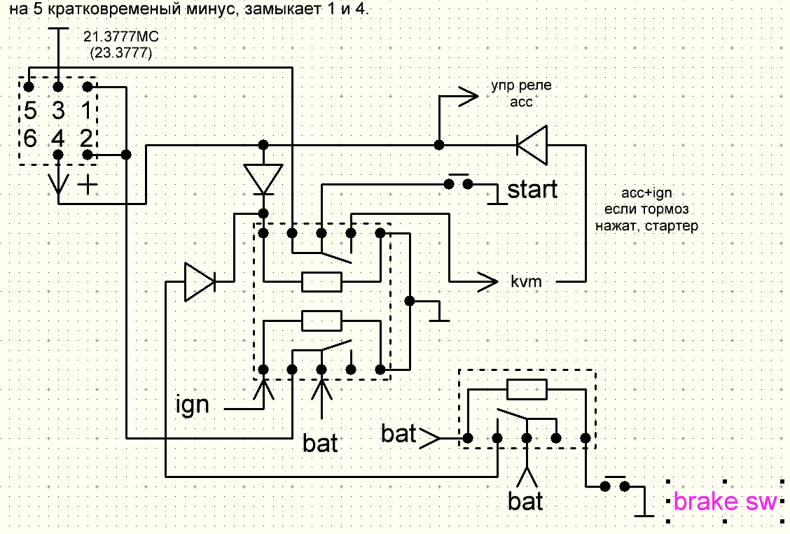

Доброго дня.
Помогите упростить схему.
Принцып работы:
По умолчанию кнопку "старт" мониторит реле 23.3777 (если на 5 появляется кратковременный минус, на 4 появляется постоянный плюс)
при этом включается ацц а монитор кнопки "старт" переходит автомобилю (квм (кейлесс модуль))
Если жмем кнопку еще раз, включается зажигание+ацц (квм сразу включает зажигание+ацц при первом нажатии кнопки) монитор кнопки остается у "квм",
при этом снимаем питание с реле 23.3777 и на его 5 пине пропадает плюс.
нажав кнопку еще раз, все выключается (зажигание+ацц), монитор кнопки опять переходит реле 23.3777.
Если нажимаем "brake sw", в простонародьи тормоз, монитор кнопки передается "квм", и нажав кнопку машина заведется, монитор кнопки остается у "квм".
Ума хватило на такую схему, на релюшках, возможно ли ее упростить на одно реле, или может кто поможет реализовать ее на транзисторах, микросхемах,
понимаю что идеально было бы к примеру на attiny13 к примеру, но кодить не умею.
Спасибо откликнувшимся!

И как ты собрался одним реле коммутировать четыре цепи?
1. Аксессуары - цепь отключаемая при прокрутке стартера.
2. Зажигание 1 - питание электрики мотора, присутствует при прокрутке стартером, но отключенное при включении только аксесуаров.
3. Зажигание 2 - силовые цепи запитанные при работе двигателя, отключается при прокрутке стартером и при включении только аксесуаров
4. Стартер - работает только при прокрутке
