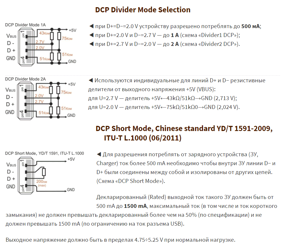

И самый главный вопрос, как повысить ток на USB так чтоб можно было спокойно заряжать телефон, но при этом не убить магнитолу? Стоит ли через какой то стабилизатор понижающий тащить провода от прикуривателя, но как при этом защитить магнитолу?
Дело не просто в токе. Надо еще чтобы телефон понимал, что он подключен к ЗУ, а для этого тонна протоколов есть, которые в основном через линии USB D+/D- согласуют макс. ток. Хотя бы про тот же USB DCP / BC 1.2 почитайте: http://rones.su/techno/charging_ports_types.html

Я вот подумал, что если + питания к потру USB подвести от зарядки? Т.е. от магнитолы + вообще не будет идти. Таким образом останется рабочий USB + станет возможным процесс зарядки со всеми протоколами. Нет?
Нет. Вы даже не сходили по ссылке моей и смысл текста не поняли. Вам придется еще отрезать D+ и D-, чтобы с порта телефон брал больше 500 мА, а это не сохранит рабочим порт.

Ну а если всётаки хочется в магнитолу, то резать 5в дорожку разъёма нафик и пускать от отдельного стабилизатора проводком.
Это и хочет ТС. Только это ему ничего не даст. Потому что по спецификации USB максимальный ток 500 мА и всё тут. Остальное только по согласованию. А оно невозможно без участия D+/D-.
И это только малая часть протоколов выбора тока зарядки. Даже без всяких "быстрых" зарядок с повышением напряжения выше 5В, еще всяких нестандартных вариантов полно. У Apple свои уровни, у Samsung свои...
Можно конечно отрезать 5В, добавить свою, и сделать специальный кабель, в котором D+ и D- будут замкнуты. Если телефон Short mode поддерживает, будет до 1.5А заряжаться... но зачем, когда проще отдельно нормальный порт с нормальным модулем сделать, который от любого кабеля будет работать.

Все встало на свои места. Я теперь догнал почему мой телефон на разных зарядках заряжается с разной скоростью)))) В итоге вы наверное правы и лучше магнитолу не трогать. Сопряжение по блютузу, он есть встроенный, USB порт отключу от магнитолы и выведу к нему контакты от нормальной автомобильной зарядки. Все это дело подключу изнутри так сказать, чтоб прикуриватель был свободный.
