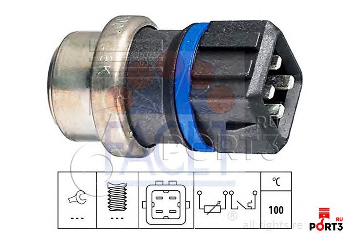

Люди добрые ,подскажите пожалуйста,,,имеется авто гольф 3 ,,на них стоит датчик температуры ,,и так уж сложилось что они долго не живут ,ни оригиналы ни аналоги,,внутри он состоит из этого https://youtu.be/CJ_dmwSMEyI,, по сути обычная термопара,,можно ли использовать что-то другое ,?

Это не термопара. Это, как и сказано в видео, терморезистор. Заменить его без серьезной доработки не получится. ЭБУ именно с него берет данные температуры двигателя и определяет обороты ХХ и качество смеси. Так что остается смириться.

Там показано , что тер. резистор поджимается пружинками , а не запаян намертво. Возможно . контакт теряется от сырости, из-за хрен. герметичности. Если найдете таких же размеров и характеристикой, восстановить не трудно

обычный термистор NTC сответствующего номинала
вот тока конструкция походу подкачала видемо контакт медлу порудиной и таблоидом пропадает или наоборот утекает на корпус....
страна конструкция без резьбы ка оно там дердится и герметизируется неясно
тот что с 4 контактами по сути 2 датчика в 1 и термистор и термореле с НО контактом вклбчающимся выше порога и пускающем кулера через себя прямо или черездоп реле... 2 контактник требует 2 датчика или ЭБУ задает порог софтова(что мене надежно но боле гибко)
если таки достает вскрыть датчик выпотрошить полностью далее взять термисто тогожеиноминала и на термопасте поместить на дно колпачка через диск из слюды хорошо просушить и залить все сначало герметиком силиконовым затем когда высохнет проводки припаять к 2 ножевым клемам выдраным из старого реле и залить компаундом на эпорксидной основе добавиф 10% по весу пласмтификатора и высушить при 100-120
думаю внутрь таки попадает вода или АФ и портит внутри контакт с таблоидом или создает утечку на корпус или мимо термистора

в итоге когда я стал прозванивать датчик на 1 и 3 контакте быль 0,,контакта не было,,,купил другой ,поставил,машина сразу завелась,,,дома разобрал неработающий датчик(ему всего то было месяца три,,недавно менял),,,он был как абсолютно чистый,,,значит эти пружинки не работают как положено,,,притом что на 2 и 4 был контакт

Окисляются пружинки в месте контактов.
Аналогия бывает часто в фонариках - но там хош подчистить периодически можно.
Это конструктивная особенность - изменить не повреждая датчик не получится.
Альтернатива - пайка с мяааконькими многожильными "косичками" параллельно тем пружинкам.

ка уже сказал без проблем берется ММТ4 и еГО ТКС кривая идеално совпает а вот подобрать по номиналу придется посторатцаа
Добавлено after 19 minutes 31 second:
номинал 2.49к в обычных ММТ не делали толка в спеззаказных что с допуском 1%шли а поотбирать можно из 2,4к или2.7к с допуском 5-10% думаю из коропки можно набрат пару тройку боизких к требуемуму
и да импортные с 10к1% и ОУ railtorail с обвязкой из прецизионикоф можно лехго согласовать с ЭБУ и штатным показоометром вот толка зачем?? яб рекомендоват тупа обманут ЭБУ запаяф резистор на 1.5к(двиг теплый)
