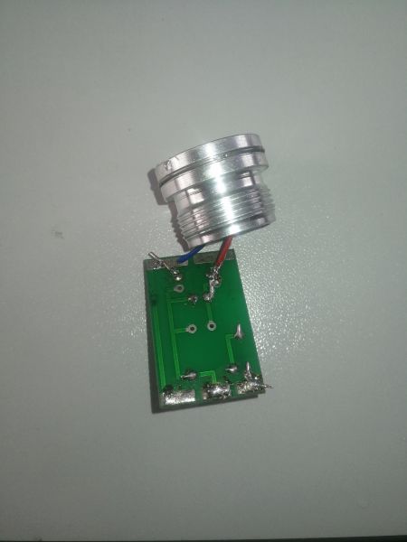

Попытаю здесь счастья в помощи починить стробоскоп для выставления УОЗ.
Есть автомобильный стробоскоп джет сенсор, его провода намотало на вентилятор, разбило светодиод и маленько плата треснула. Я всё подсобрал, но не понимаю куда какие провода вели. Было 4 провода, а контактных площадок три.
Двое из этих проводов шли на тиристор, двое на аккумулятор.
Помогите их соединить, пожалуйста

Дошли руки доделать этот строб. Выкладываю рабочую схему, может кому понадобится, так как себестоимость меньше ста рублей, а в магазинах они стоят больше тысячи рублей.
Корпус с линзой лучше взять от фонарика.
К затвору тиристора припаять кусочек тонкой металлической пластинки, как от клемм для батареек, или проводок. Это все обернуть изоляцией и после этого вешать на бронепровод.
Светодиод можно от фонарика взять

Может она и рабочая... но что-то подозрительное есть в способе подключения мощного светодиода последовательно с конденсатором....Там правда так? Это какой-то хитрый замут дабы тиристор закрылся на постоянном токе?

Честно говоря, я сам не до конца понял как оно устроено, оттого я забросил эту тему надолго.
Вот фото заводской платы, отчетливо видно куда ведут дорожки
Все работает отлично, указанный светодиод ярко вспыхивает, хорошо освещая метки на двигателе в темноте.
