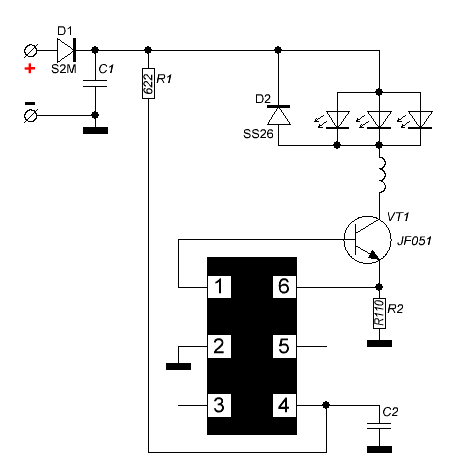

Противотуманные фары
SS26, Диод Шоттки 2А 60В
S2M, Диод 2А 1000В
Какой ШИМ контролёр ?
Какой светодиод ?

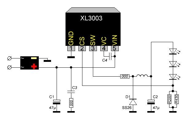

XL3003

 Заголовок сообщения: Re: Противотуманные фары
СообщениеДобавлено: Сб май 20, 2023 09:36:30
Карма: 107
Рейтинг сообщений: 3343
Сообщений: 15023
Откуда: 57 RUS
https://www.drive2.ru/c/551175559351108707/
https://2shemi.ru/drayvera-dlya-moschny ... ov-v-avto/

маркировка на транзисторе JF051 - полевик что ли?

Аналог драйвера TP8023 так и не нашёл.
Диоды заказал:
2835 9v 1w 6000К
3030 9v 1w 6000К
3535 9v 1w 6000К
1__1.GIF [11.04 KiB]

По-моему, эта схема убивателя полевиков, а не схема светильника.
"Привет!" - соврал он.

Ну почему, шимит просто 9 вольтовые диоды. Без дросселя конечно как то напрягает, но кто мы такие чтоб спорить

Классные пунктирные зайчики будут у всех остальных на дороге.
Но дроссель таки есть. Вероятно, диод хотя бы надо между ним и транзистором подключить.

А, так это дроссель, я не увидел сразу, второй раз смотрю точно дроссель, правда не обозначен

диод Шотки переставил:
