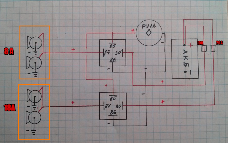

Всем привет. Подскажите пожалуйста, представленная схема подключения 4-х сигналов правильная или нет? Предохранители сейчас подключены у меня параллельно или последовательно? Или вообще ни то и не другое. Что то я совсем запутался. На данном скрине пара сигналов мощностью 8А, а вторая пара 18А. Подключаю таким образом, чтобы защитить каждую пару в отдельности и в любое время смогу отключить пару сигналов, вытащив предохранитель.

Правильная.
Ни параллельно, ни последовательно.
