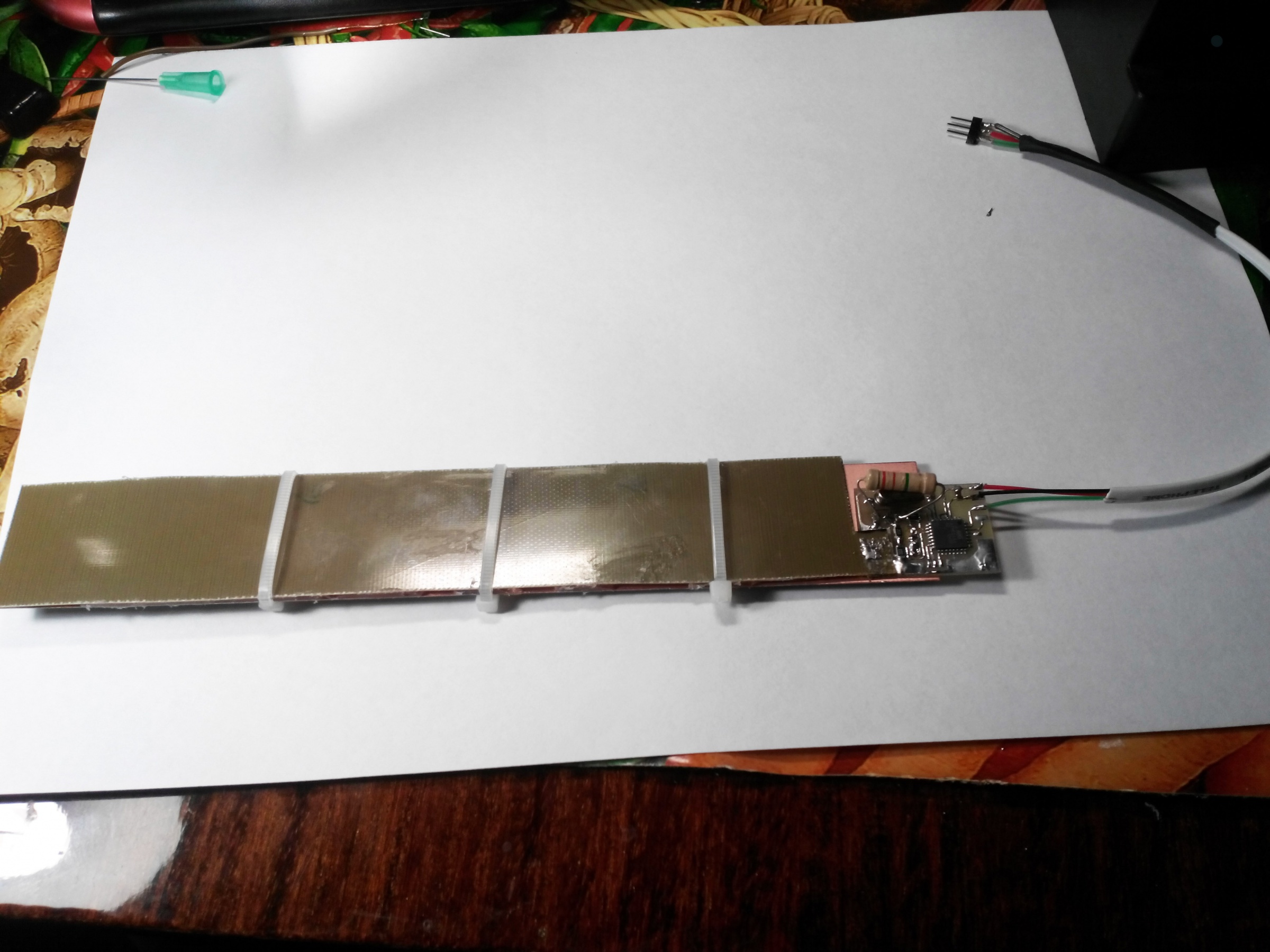

если еще интересно то вот есть" Емкостной датчик уровня топлива на ATMega8A."
я уже успел наеп..тись с ним и понять что датчик полное га..но. Автор в один голос доказывал что б были показания стабильны надо устанавливать непосредственно на плате. Сделал один в один как у автора и установил на мопед , стабильностью и не пахнет. Показывает каждый раз хрен знает что, показания плавают без остановки, даже если бензин не хлюпает. Так что если кто подумывает об этой идее то советую отказаться сразу.
жалко что темы нету на форуме- может бы кто "допилил" бы схему до нормальной работоспособности.
Изображение с права он.

Ёмкостный датчик по ссылке "Интересная идейка" делал. Работает. Показания меняются от 0.3-0.5в. до 4.5-4.8в.
Для скутера - отлично. Использовал с БК от ИЛЛ.
Расстояние меж пластин - 1-1.5мм. Поэтому плеск в баке - особого значения не имеет.

а поподробней?
:beer:
что за "интересная идейка" ? то что я делал?
Если да, то у вас все работает стабильно? что за БК и что за скутер?
 Заголовок сообщения: Re: измерение кол-тва бензина в баке
СообщениеДобавлено: Вс дек 28, 2014 10:58:10
Рейтинг сообщений: 62
Зарегистрирован: Чт янв 13, 2011 13:51:26
Сообщений: 986
Нет.
Я о вот этой
http://www.moto.com.ua/forum.php?id=487 ... ge=5#pryam
Ту, что ты делал, скачал (когда-то), но руки не дошли попробовать.
А эту делал. Много раз. Скутеры самые разные. Важно лишь - датчик (штатный) должен быть сверху (не сбоку, как на Генерале).
Там суть проста:
Датчик такой же - две пластины.
Опорная гуделка на 555. И гуделка измерения, у которой ёмкостью являются пластины.
ПИК сравнивает частоты и переводит разность в ШИМ на выходе.
Ёмкость сглаживает ШИМ и имеем постоянное напряжение.
