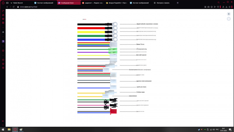

вот схема подключения, что прислали китайцы https://img.radiokot.ru/files/159303/me ... ahs6ak.png
Добавлено after 1 minute 2 seconds:
вот еще https://img.radiokot.ru/files/159303/me ... gqom0k.png

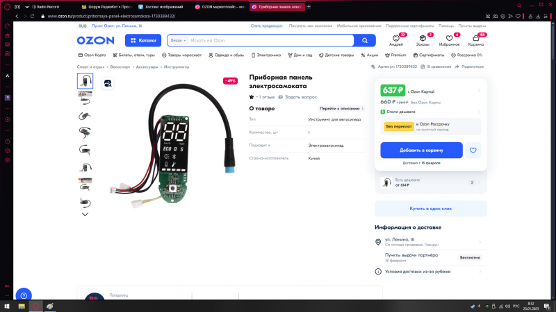

и еще такой вопрос кто знает схему подключения дисплея управления от самоката xiomi m360pro, (чип TM1637) по идее же можно его приколхозит к контроллеру и моторколесу. если знать распиновку. вот ссыл на него https://img.radiokot.ru/files/159303/me ... kih55e.png

С рекуперацией я методом тыка, решил вопрос , надо вскрыть контроллер, найти точки x или abs (к ним паяем провод)а к где GDN паяем минус и выводим это или на кнопку или на ручку электронную.(прежде чем паять просто проводком замкнуть x или abs на GDN если работает рекуп то паяем провода. Осталось к этому контроллеру приколхозить вот этот электронную приборку. https://img.radiokot.ru/files/159303/me ... kih55e.png
