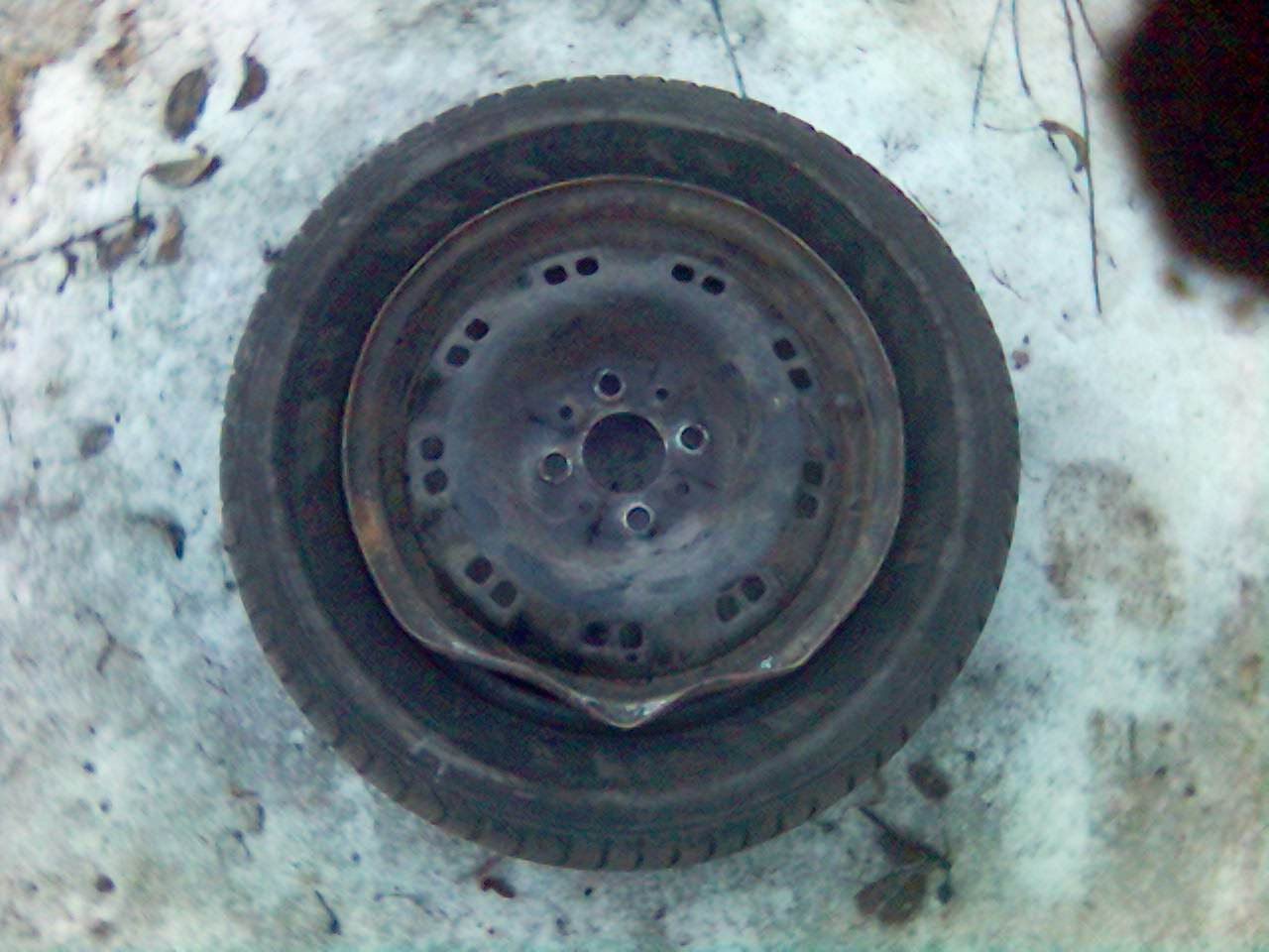

Вот из разряда было-стало :)
Disk.jpg [134.8 KiB]
(218).jpg [114.47 KiB]

Тут главное не перепутать "до" и "после".

Тут главное, что стальные диски после правки сохраняют надёжность эксплуатации, в отличии от литых алюминиевых.

Ну такое алюминиевые не переживут.
Но старые, старые и потому настоящие Cromodora на моей старой, старой иномарке до сих пор в ходу.
За много лет гнулись и рихтовались и пока на списание не планируются.
Купить баночки с краской просто.
При покраске дисков надо их еще и под покраску подготовить.
И тут есть всякие варианты.
Смывать остатки старой краски-не смывать.
Отнести на пескоструйку или руками да наждачком.
Если руками, то большой тазик с теплой и слегка мыльной водичкой и наждак восьмидесятка.
Если в обморок не падать то это несложно.
