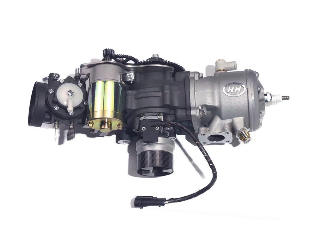

 Заголовок сообщения: Re: Чтение и имитация индукционного датчика зажигания скутер
СообщениеДобавлено: Ср апр 16, 2025 22:24:01
Зарегистрирован: Пн сен 23, 2024 07:37:53
Сообщений: 169
Мотор выглядит примерно так: Изображение
И "упакован" довольно плотно, там места лишнего нет ни для чего. Это не мотоцикл, где снаружи можно хоть молотилку навесить
И ГЦ придется с нуля делать под инжектор, в водяной "голове" проста так дырку вторую не просверлишь..
А вообще идея с дизельной форсункой интересная, но не для этого проекта. Давление в цилиндре меньше, чем в дизеле, время на её работу больше, так как она может пылить от закрытия продувочных каналов и до вмт почти. И смазывать её не проблема - добавить масло в топливо, только меньше чем обычно. Aprilia вон воздушный насос для этого дела приспособила, бар эдак на 20, и "двухэтажный" инжектор сначала для воздуха, а потом в него топливный вставляется. Жуть...
