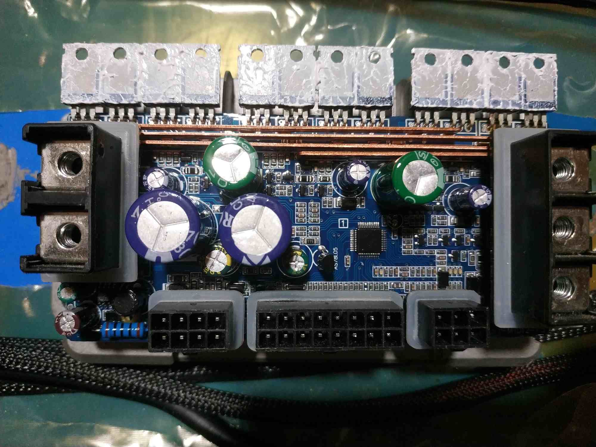

Всем Привет. Нужен совет по выбору мосфетов на более мощные без ущерба контроллеру.
Контроллеры на оба мотор колеса по 45а каждый. Аккум 38.4а 60в, мотор колеса 3квт каждое. Намотка 16x4 средние тяговые. Магниты 6,5см.
Транзисторы в обоих контроллерах по 12шт. SKST065N08N.
В общем стоят 3 шунта. Пробовал залудить каждый наполовину, особо мощности не прибавилось.
В общем нужно поставить помощней транзисторы, ну и с родными шунтами определится как правильно лудить чтобы контроллер держал. Ведь для такого мотор колеса нужно 70а току чтобы оно раскрутилась.
