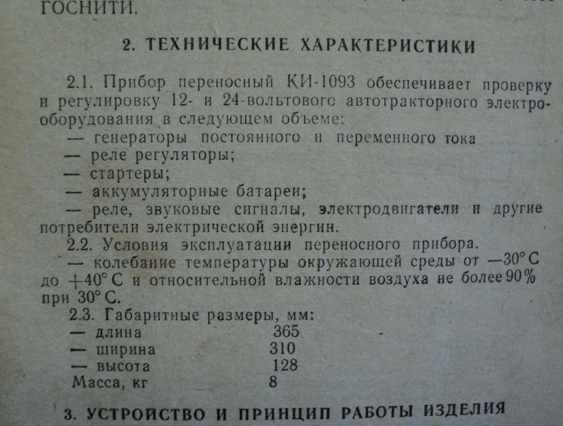

trobigodnik
Всё придумано давным давно ... пользуюсь 39 лет переносным стендом ...кстати видел такой в продаже на соседнем форуме ....
 Заголовок сообщения: Re: Амперметр с шунтом на 1000 ампер, вольтметр и реостат
СообщениеДобавлено: Сб июн 14, 2025 20:04:57
Зарегистрирован: Вс май 28, 2023 04:08:58
Сообщений: 771
У меня есть другой модели (Э214 У4) и такой тоже хотел купить, так как интересно с ним поработать, только остановило то, что есть мнение, что в нынешнее время такой прибор заменяется токовыми клещами и цэшкой и надобности в нем нет в современных реалиях.
Интересные животные: Галаго, Игрунка.
СообщениеДобавлено: Сб июн 14, 2025 20:12:37
Рейтинг сообщений: 6
Зарегистрирован: Ср апр 14, 2010 23:13:09
Сообщений: 173
Откуда: Тюменская обл.
Пользуйтесь как нравится ... но это прибор для выезда ...
А какой в нём нагрузочный реостат ... нагружать гену ....
А так и стационар был , пользовал ....
