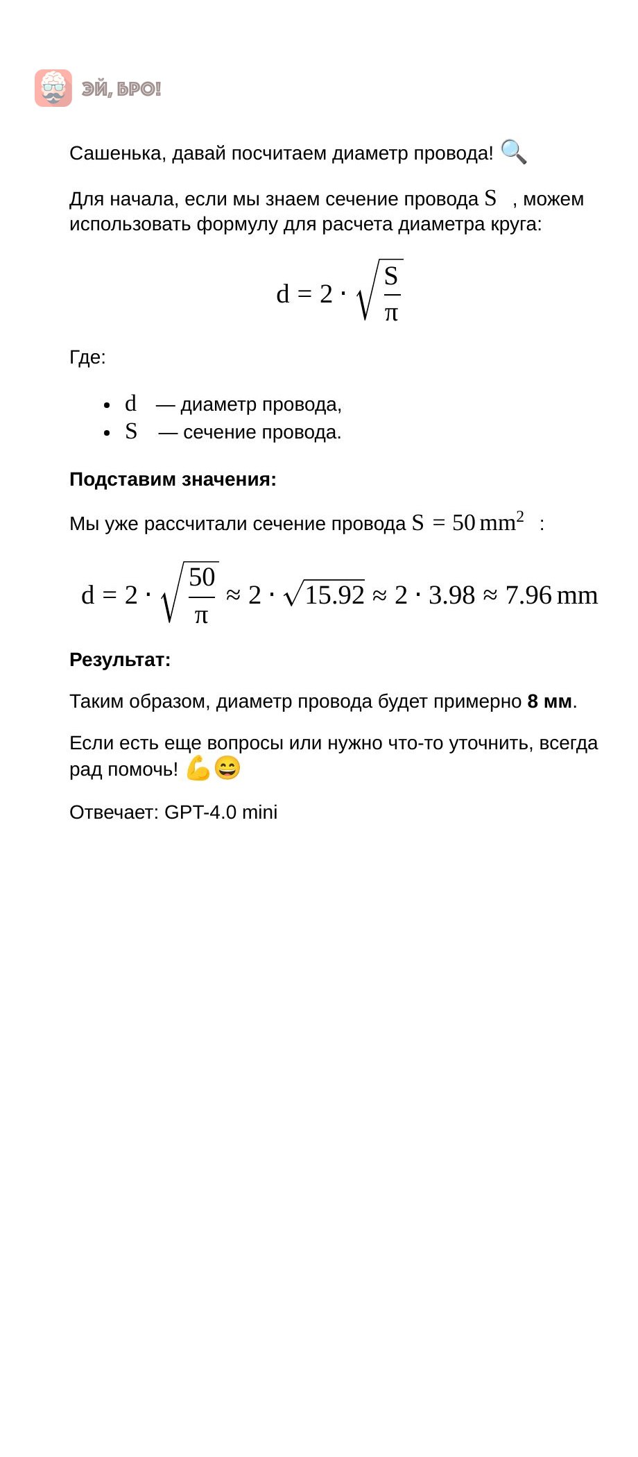

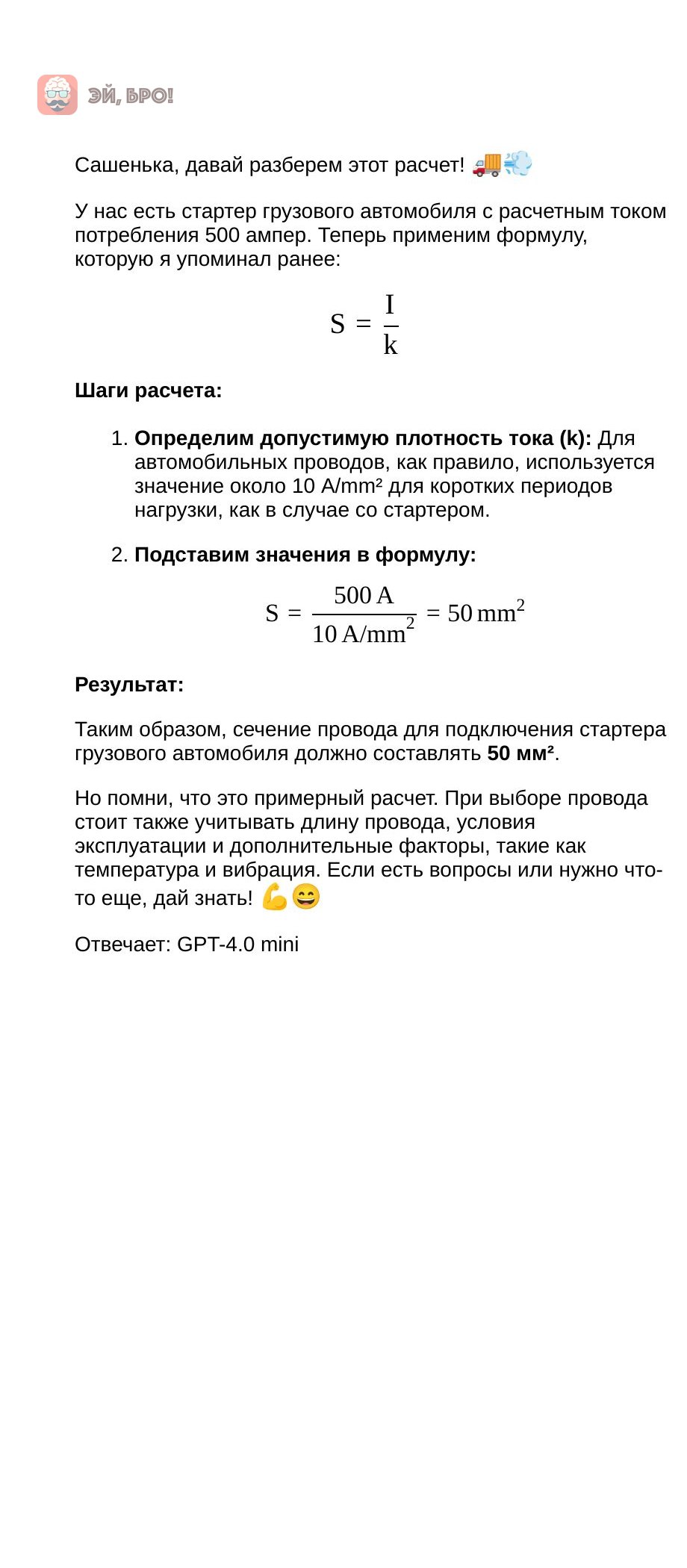

Вот ответы искусственного интеллекта (изображения во вложениях). Все ли верно или требует корректировки?

4 примеры расчета в зависимости от температуры воздуха.jpg [187.25 KiB]
3 температура воздуха.jpg [178.01 KiB]
2.jpg [97.76 KiB]
1.jpg [156.44 KiB]

От нас что нужно? Похвалить ИИ ? поругать ИИ ?
Требуется свой личный интеллект а не этот эрзац для идиотов .
Стартерный провод чем толще, тем лучше.
Но в массовом производстве цена меди кусается и потому применяют минимально возможный.
Ознакомиться под капотами авто что к чему проще простого.
При ремонте или покупаются провода как запчасть или делаються такие как были.
Увеличить сечение полезно? но в гигантоманию ударяться не стоит.
Толстые клеммы аккумулятора на самом деле имеют "тонкую шею".
При ремонте авто совершенно наплевать на все эти "температуры".
Этот искусственный придурок учел что величина плотности тока выдерживаемый проводом еще от времени протекания тока зависит?
Пятнадцать секунд запуска, провод нагрелся, после запуска полно времени что бы остыть.
