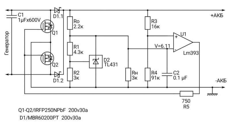

Конечно.
И на входные линии надо ещё плёночный конденсатор повесить, этак на микрофарадину и на 600 вольт лучше.

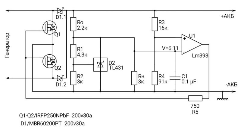

Так должно работать?
Конденсатор параллельно генератору?

Не вижу конденсатора. Но конечно, параллельно.

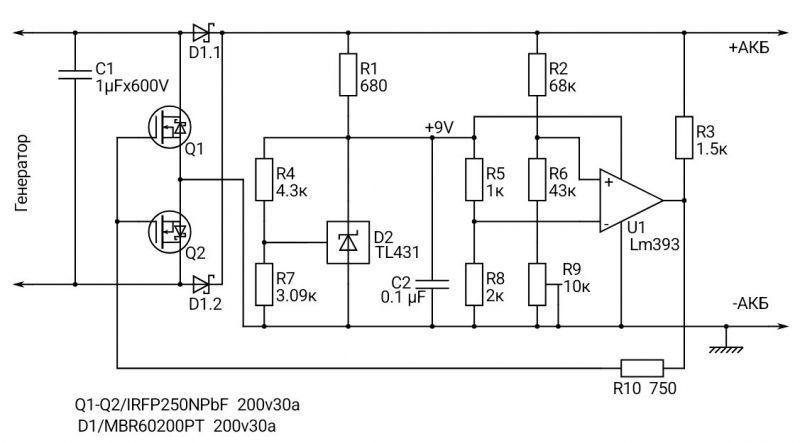

открытый коллектор 393 не нагружен

Нарисовал с конденсатором.
Мне это не понятно. Можно ссылку чтоб ознакомиться как работать с открытым коллектором?

https://wirenboard.com/wiki/index.php?t ... ew_desktop

Надеюсь все ошибки исправил.

а вот с подтягивающим резистором открытого коллектора компаратора уже начинает казаться, что драйвер-то может был не зря... теперь получились различные временные характеристики закрытия и открытия транзистора, по идее, их тоже надо учитывать. Плохо помню силовую электронику, но вроде бы, на индуктивной нагрузке предпочтительней быстро открывать транзисторы и медленней закрывать, в этом случае, при закрытии, меньше риск получить перенапряжение на ключах. Но могу ошибаться. Лучше почитать про это в книжках.
