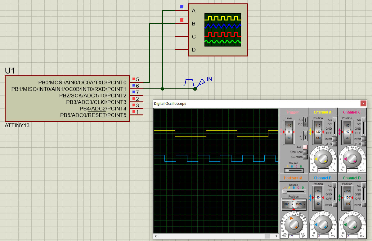

x2 легко реализовать, напр. с логические элементы.
С микроконтроллером: из интернета: Умножитель импульсов с использованием микроконтроллера x3, x6
Не знаю, сработает ли в ваших условиях (вероятно есть ограничения, напр. мин/макс).
тест x3 в Proteus:
тест x3 в Proteus:
Спасибо, пробовал, при изменении длительности, соостветственно счётчик увеличивается

Всем спасибо за помощь, умножение решилось с помощью МК.
