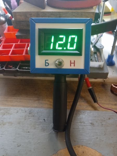

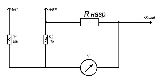

Ввиду проблем со зрением попросили переделать нагрузочную вилку со стрелочным вольтметром на цифровой.
Как лучше развязать измерительные цепи без нагрузки и с нагрузкой. В стрелочном получается автоматически добавочными резисторами 15 к. Диоды даже Шоттки занизят показания. Проще всего поставить переключатель. Но на заводском как-то сделано без него. По крайней мере на фото его не видно.

Когда цепь питания и измерения объединена то будет торчать два провода.
Вот эти два провода и надо подключить вместо стрелочного с его резистором вместе.
Ни стрелочный все таки лучше.
Циферкам надо еще успокоиться, вилка почем зря батарею грузит и при отключении циферки исчезнут.
Значит надо сделать питание от батарейки и добавить себе хлопот.

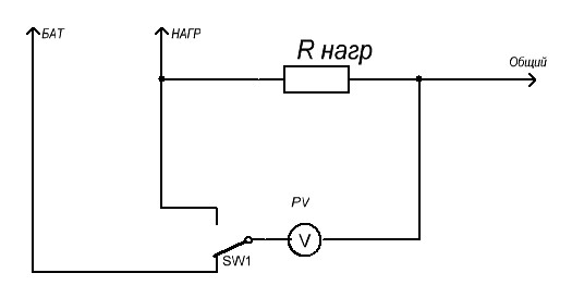

Поверьте держал и не один, и с отдельным питанием, и с питанием от измеряемой цепи. Дело не в этом. Токи потребления стрелочного на порядок меньше, чем цифрового. У нагрузочной вилки 2 режима измерения, которые нужно развязать.
Простая замена не прокатит. Добавочные резисторы нужно убирать.
Поставил переключатель:
Но вопрос остался открытым.

Для начала.
Два резистора R12 в схеме примера будут делать то же что R1, R2
А потом подкорректировать в минус левый с учетом шунтирования правым.

Речь идет о подключении ГОТОВОГО цифрового вольтметра вместо стрелочного.
Кстати увидел на Озоне нагрузочную вилку в отличие от вышеупомянутого именно с ПЕРЕКЛЮЧАТЕЛЕМ режимов (Вольтметр/Тест АКБ).

В этом ГОТОВОМ вольтметре есть входной делитель из резисторов.
Но так как это оказалось сложно для понимания.
То простецкий костыль-тумблерчик конечно подойдет.
