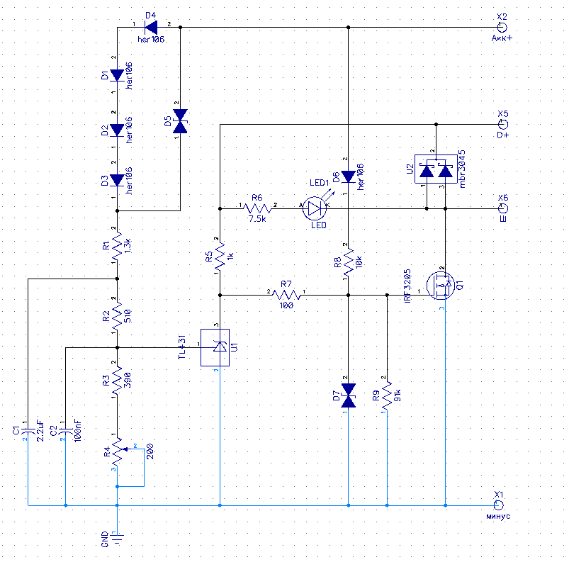

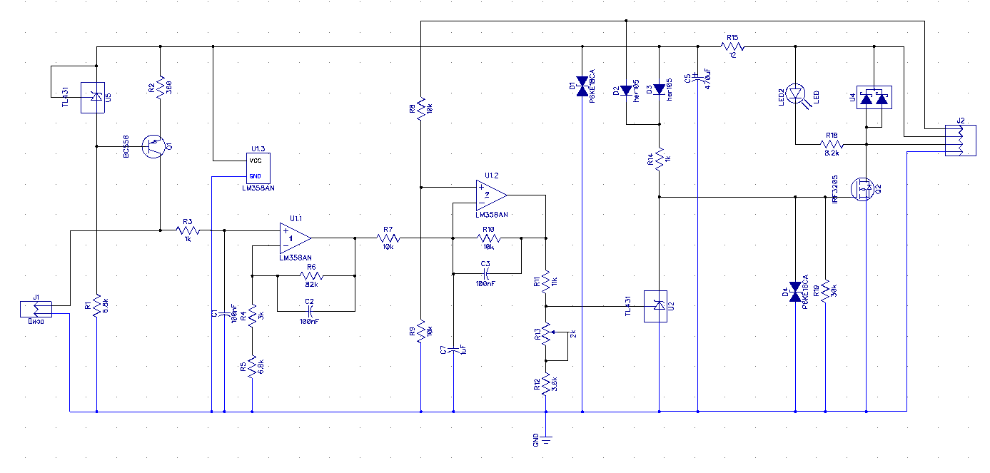

Добрый утро/день/вечер.
Проблема такая: Сделал я себе регулятор напряжения на генератор (бош с девятью диодами), сначала с термокомпенсацией на 4-х диодах, работает отлично, напряжение держит стабильно, но 4 диода это не полноценная компенсация, а полноценная будет с 9 диодами, но deepseek посоветоваль один диод и ОУ, собственно я его сделал, но напряжение скачет будто идет перерегулирование, но где? Конденсатроры C2,C3,C4 что есть что нет в любой комбинации по наличию? Что там не так?
на ОУ
(161.62 КБ) 205 скачиваний
с четырьмя диодами
(151.61 КБ) 174 скачивания
vlasovzloy
Сообщения: 20066
Re: Регулятор с термокомпенсацией на авто
Сообщение vlasovzloy »
На u1 1 коэфициент усиления попробуй уменьшить
кот кеша
Сообщения: 323
Зарегистрирован: Чт июн 25, 2020 16:12:34
Сообщение кот кеша »
попробуйте встать тестером между R7 и R10 и общим проводом
напряжение стабильное ?
можно попробовать конденсатор поставить
это своего рода опорное напряжение для второго операционника
конденсаторы C2,C3,C4 это обратная отрицательная связь
они нужны чтобы не было самовозбуждения
вообще возможно что схема даже с не работающем двигателе потребляет ток
что не есть гуд
gavmer
Сообщения: 129
Зарегистрирован: Ср июн 01, 2016 21:59:33
Сообщение gavmer »
просто для опыта?, т.к. смысл именно в усилении в 9.
напряжение не проверял т.к. на работающем двигателе прыгает до 16, не уверен что так можно долго для ЭБУ
конденсатор там тоже пробовал ставить 10 нФ - не помогло
так да, но не помогло
что не есть гуд
да порядка 5 ма, на финальной схеме реле поставлю на замок зажигания
я спрашивал напряжение между корпусом и точкой соединения двух резисторов
это опорное напряжение для второго операционника
если оно плавает то и выход тоже поплывет
и конденсатор по более нужно что то в микрофарадах
gavmer
Сообщения: 129
Сообщение gavmer »
я понял, подключу осцил, посмотрю, с работы тока приду.
А если плавает в чем причина?, не должно же плавать.
Щас повнимательней посмотрел, ошибся я , туда конденсатор не подключал, подключал параллельно R9.
Добавлено after 4 hours 28 minutes 35 seconds:
поставил конденсатор между землей и R7 и R10 на 1 мкф - прыжки напряжения реально уменьшились до десятых вольта, а когда выкусил C4 вообще стало все стабильно.
кот кеша, да ваш совет помог.

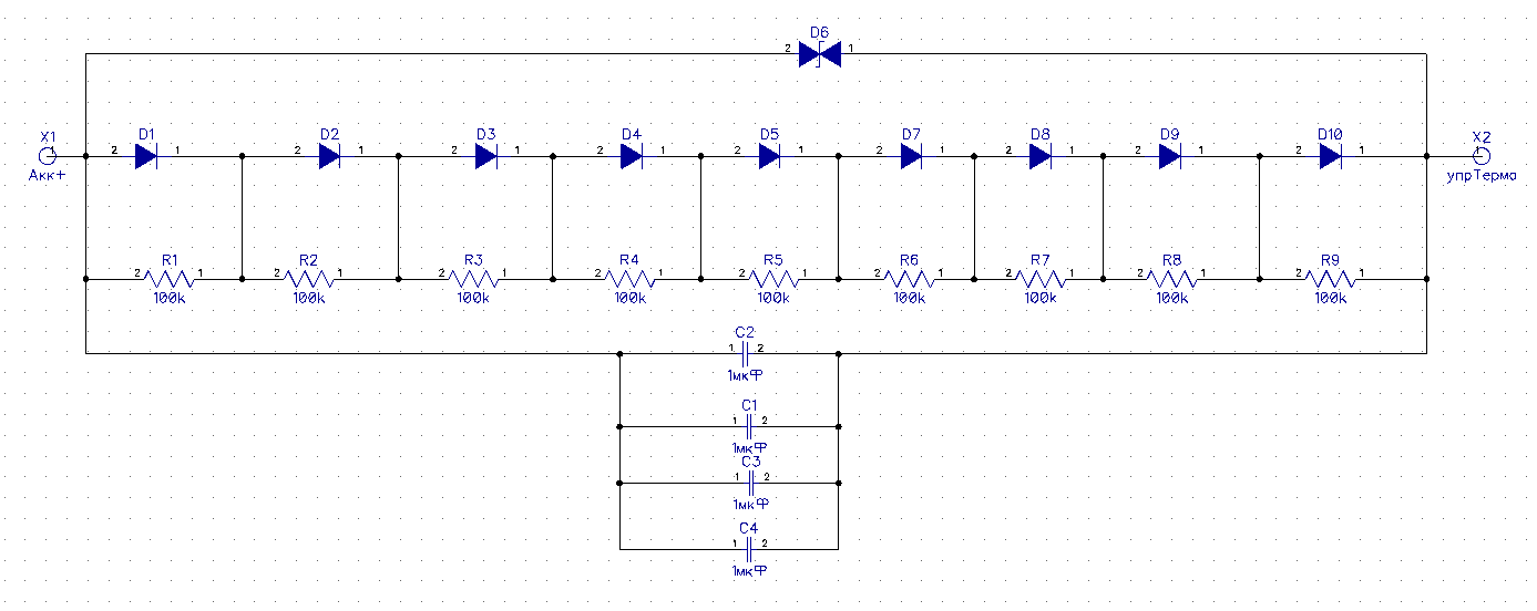

остановлюсь на том что будет работать стабильно и термокомпенсация будет похожа на нужную.
подойдет на любой ген у которого внутри 9 диодов и общий плюс на щетке, без вмешивания в конструкцию. (штатный я вожу с собой в бардачке, заменить дел на 1 минуту)
(33.35 КБ) 151 скачивание
(18.08 КБ) 134 скачивания
(23.6 КБ) 128 скачиваний
(22.71 КБ) 136 скачиваний

я бы сначала на столе испытал
нужен блок питания 5-15 вольт
вместо щеток генератора включить лампочку 12 вольт
плавно регулируем напряжение на ИП и смотрим в какой момент загорается лампа
потом можно встать вольтметром параллельно конденсатору что вы поставили т.е. где опорное напряжение
и погреть в руке диод ,датчик температуры
напряжение должно меняться
можно феном погреть

сначало думал, но при одном килооме даже IRF3205 с его затворным зарядом 146 nQ, включится быстрее милисекунды, а у TL431 внутри есть транзистор что тоже закроет его быстро. Частота работы именно моего регулятора примерно 20 Гц, так что драйвер не нужен

u37
Сообщения: 1192
Сообщение u37 »
В усилительной схеме есть такое понятие - петлевое усиление. Если его достаточно, то дальнейший его рост приводит лишь к неустойчивости (от изменения внешних условий) и возбуждению. И это страшно жутко.
Теперь конкретно о subj. Вариант с TL431 состоит из ДВУХ усилительных элементов. Вы насчитали один? .... а их два. Первый = TL431 с весьма немаленьким Ку, а второй = MOSFET в схеме ОИ. Я затрудняюсь привести его Ку, оно будет порядка десятки-сотни. А вы о чем думали? ... современные MOSFET делают исключительно "переключательными" и у них специально делают максимально резкий порог включения (крутизна). Итого, "простая" схема уже содержит очевидно (чрезмерно) высокое петлевое усиление. Кстати, обратите внимание - когда делаются схемы регуляторов на TL431, после нее если и ставится транзистор, то только как _повторитель_.
Более сложная схема состоит из "простой" на TL431, к кторой прикручено изолентой узел формирования термокомпенсации и усилитель-сумматор.
Что дает это "улучшение" - хорошо видно по этой теме, мне даже ничего не надо говорить.
Большое количество деталей вовсе не признак мастерства.
