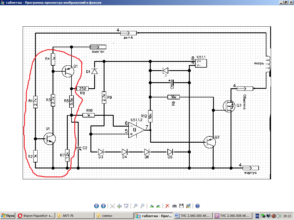

Добрый вечер, скажите пожалуйста что делает этот узел?
01.PNG [59.31 KiB]
 Заголовок сообщения: Re: Автомобильный генератор
СообщениеДобавлено: Сб ноя 15, 2025 12:09:07
Карма: 7
Рейтинг сообщений: 20
Зарегистрирован: Чт июн 25, 2020 16:12:34
Сообщений: 323
Клемма вх+А идет на ключ зажигания
транзисторы U1 и Q1 при появления "+" от замка зажигания открываются и
плюс генератора через Q1 R5 R10 попадает на вход операционника
тем самым осуществляется контроль напряжения на выходе генератора
таким образом когда выключено зажигание схема не потребляет ток
теперь понятно, спасибо
