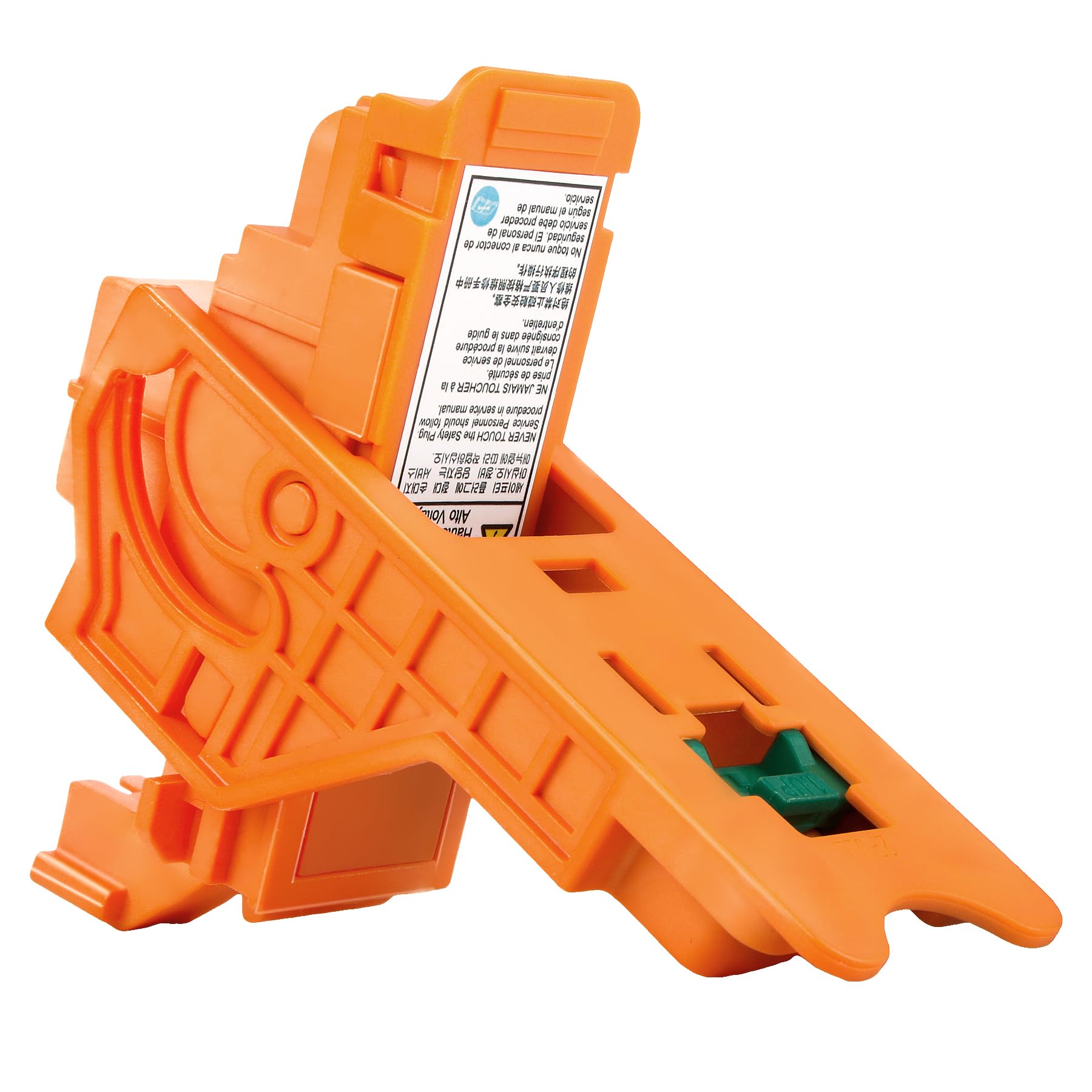

Диагностику начинаем с подключения компьютера. А вот если надо лезть в силовую электрику- то первым делом выдираем разъем- предохранитель из батареи силовой- он разединяет цепь по-середине потенциала батареи. Убить конечно и так может, но не надо быть совсем уж идиотом. Высоковольтные кабеля все видны по цвету- они оранжевые.
