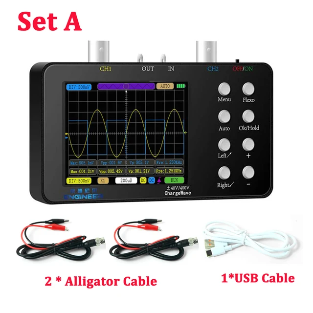

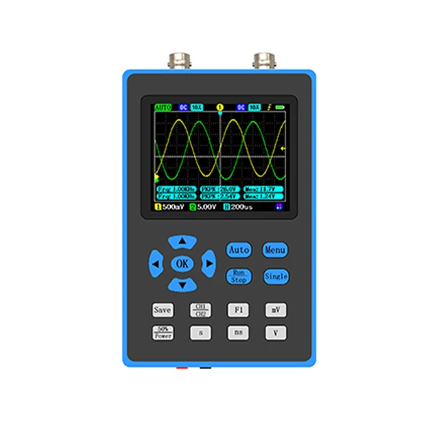

Так можно и новенький, к тому же, с автономным питанием- для автомобиля- "самый девке раз" :))) :))) :)))
Цена вопроса- 3161 руб-
https://aliexpress.ru/item/1005005883986115.html
https://ae04.alicdn.com/kf/Sd098f7ca969 ... 40x640.jpg
или 6 469,76 ₽
https://aliexpress.ru/item/1005002674783514.html
https://ae04.alicdn.com/kf/Sdcfee437a32 ... 40x640.jpg
Да, параметры у них "куцые", но для автомобиля их возможностей хватит..
