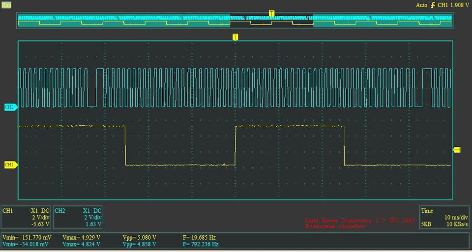

Добрый день.
Прошу Вашего совета. Какую схему взять за основу имитации датчика распредвала (а может они есть уже готовые).
Суть в следующем:
Я на Лэнд Ровер Дискавери 3 поставил двигатель от БМВ М57D2 (3л. дизель, 218 л.с).
Было решено его завести на ЭБУ LR.
Сейчас в данный момент нет команды на открытие форсунок. Я думаю это из за синхронизации ДПКВ и ДПРВ. (эталоны я приложил во вложении).
Как видно по графикам осциллограмм у обоих двигателей одинаковый сигнал ДПКВ, а ДПРВ разный.
У меня возникла идея — Подменить на ЭБУ LR сигнал ДПРВ (конечно в зависимости от входного сигнала ДПКВ или родного датчика распредвала БМВ).
Можно ли сделать такой генератор? Реально ли сдвинуть сигнал распредвала от датчика БМВ.
Спасибо.
Эталон синхронизации M57 БМВ.jpg [26.98 KiB]
Эталон синхронизации LR3.jpeg [70.39 KiB]

Я бы на микроконтроллере сделал. На первый взгляд хватит и тини13 какой-нибудь. Только есть очень большой вопрос: а чего это сигналы друг к другу никак не привязаны? В моём представлении распределительный вал вращается строго вдвое медленнее коленчатого, а тут на картинке сигналы плавают как попало.

Игорь1979 писал(а):
А есть примерная схема по эту тини13
Схема-то не проблема, да вот только микроконтроллер это. Программировать нужно. Зато деталей минимум. А на рассыпухе даже хз.
И всё же на эталонной картинке сигналы явным образом разъезжаются. Это сбивает с толку.

Нашел более качественную картинку.
LR.jpeg [70.39 KiB]

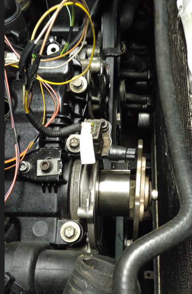

Предположения оправдались.
Поставил временно пластину и подключил родной датчик распредвала LR. На глаз его выставил (не было с собой осциллографа).
ЭБУ Лэнд ровера увидел синхронизацию и выдал команду на открытие форсунок.
Сейчас думаю как механически установить этот задающий диск (на нем кстати только три лепестка). Хотелось бы все сделать эллектронно.
Думаю это возможно.

Получил миской по аватаре (2)
Электронно не выйдет, т.к. распредвал может стоять так, а может и наоборот на пол-оборота и никакая электроника в машине не сможет определить, как он стоит, т.ч. только датчик. Тем более у тебя распредвал наружу торчит...
датчик может быть и другого типа и другой формы, тут надо более подробно смотреть... почему три лепестка? так и должно быть? у моторов, которые мне попадались был только один лепесток - пол оборота открыто, пол оборота закрыто.
Если сделаешь электронную обманку (впринципе это возможно), то, в зависимости от того, угадал ты положение распредвала или нет, мотор будет работать или нет...
1)если искра подается индивидуально в каждый цилиндр - то вообще не будет заводиться при неугадывании (искра будет не в том цилиндре),
2)если зажигание попарно-параллельное - то заводиться будет вне зависимости от угадания, но форсунки могут бить невпопад - это ухудшит работу двигателя и увеличит расход топлива,
3)если и форсунки работают в попарно-параллельном режиме - вот тогда можно делать обманку, но в этом случае её незачем делать и некуда цеплять т.к. в этом случае нет ДПРВ в принципе, как и контактов для него, т.е. это не твой случай...

Двигатель дизель. Там все просто в дизеле.
Только при синхронизации датчика коленвала и распредвала эбу выдаст сигнал на форсунки команн роялс. У меня еще есть машина Опель Астра J, вот на ней при отключении разьема с датчика распредвала, эбу просто включит аварийный режим (загориться чек) но машина будет работать.
Ivanoff-iv распредвал и коленвал не могут стоять по разному. Если коленвал делает два ровно оборота (допустим до верхней мертвой точки), то и распредвал сделав всего один оборот (то же будет в ВМТ). Да на этом три лепестка. То есть при прокрутке колена за полных два оборота распредвал датчик должен увидеть три высоких уровня.
Насос команрэйл, он элементарно просто дает давление в рейку рэйл, а там уже ЭБУ открывает какие надо форсунки.
Мне бы схему, что бы от внешнего воздействия (пусть это будет или коленвал датчик или датчик распредвал который бмв) просто выдавался сигнал с уровнем примерно до 5В, и соответстовал эталонной картинке.
