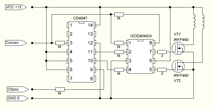

Добрый день. Возникла у меня идея избавится от крышки распределителя зажигания. Машина Honda Accord CG 2000 года, мотор F18B2.
В интернете, из всего что было нашел одну подходящую схему на микросхеме CD4047, но меня не совсем устраивает ее исполнение, не хочу использовать родной коммутатор.
Комментарий к файлу: CD4047
4-94.png [55.75 KiB]
Собственно вопрос, можно ли заставить работать ее иначе, как на моей "блок схеме" или используя другую микросхему.

Да, можно. Но нужно дополнительно еще 1 корпус ИС Поставьте в цепь 10 CD4047 логическую микросхему 2И-НЕ(тригер шмита) и далее НЕ тогда она будет сумировать сигнал с датчика холла и с выхода CD4047 ну и далее с выхода элемента НЕ через резистор на вход верхнего драйвера. Аналогично сделайте и для вывода 11 CD4047. На элементы 2И-НЕ сигнал подавайте с задержкой не меньшей чем удвоенное время переключения CD4047 а иначе могут появиться ложные включения драйвера. Для задержки хватит обычной RC цепочки. Если время задержки окажется больше 1мкс то это внесет некоторую погрешность в установку угла опережения зажигания. Тригер К561ТМ2 не используйте. В свое время в ней оказался внутренний дефект связанный с разработкой. Микросхема прошла все испытания но при некоторых стечениях обстоятельств может работать неправильно. И по моему для бытовой аппаратуры никто так ничего и не изменил. Да и старая она уже. Если нужно используйте аналог из CD или 74 серии

primus86
Момент закрывания силового ключа соответствует моменту начала образования искры. Длительность открытого состояния ключа определяет время накачки катушки зажигания. Если время будет меньше необходимого то упадет энергия искры и ухудшиться воспламенение. Если время накачки будет больше необходимого должно быть обеспечено ограничение роста тока в катушке. При запуске двигателя напряжение на АКБ может проседать до 8В и я не удивлюсь если это учитывается путем увеличения времени накачки.
555 таймеру очень трудно будет обеспечить точный момент закрывания силового ключа. вероятнее всего при использовании 555 таймера угол опережения зажигания будет плавать в пределах 3..5 градусов и это без учета ухода временных параметров связанных с температурой. Как вариант можно использовать ПЛИС одну штуку кварц и 2 драйвера зажигания например VB027.
Если использовать "логику" все зависит от количества функций
1. Задание интервала 5мс
2.счетный вход по модулю 2
3. коммутатор
три функции -- три корпуса. Если только не подобрать какой нибудь дешифратор со счетным входом тогда 2 корпуса. Если использовать 2 таймера то надобность в комутаторе отпадает.

Покопался в интернет, нашел интересный сдвоенный драйвер, как раз с нужной функцией "Enable" для каждого канала - IXDD404SIA
http://www.chipdip.ru/product/ixdd404sia/
температурный режим от -55 до +125
напряжение питания от 4.5 до 35 вольт
4 ампера пиковая нагрузка
и того два корпуса :)))

Ждал драйвер, остановился на IXDD404SIA, в одном корпусе два драйвера с управляющими входами. Скоро еще раз измерю осциллографом импульсы с бортового компьютера и индуктивного датчика с распредвала, чтобы убедится в правильности выбора прямого сигнала или инвертированного на делитель.
Еще раз повторю, я убираю распределитель не на Жигуле, а на Хонде. Здесь длительность сигнала и время его подачи определяет бортовой компьютер, поэтому использовать жигулевские или какие либо еще коммутаторы я не собираюсь. Передо мной стоит простая задача - поделить сигнал с бортового компьютера на две катушки зажигания. ps цилиндра у двигателя 4 штуки, два цилиндра на катушку, двухконтурная система, с этим все в порядке.
Такой вот стоит родной коммутатор:
img.jpg [22.98 KiB]
Честно скажу, не знаю что в нем внутри, какая-то сложная стабилизирующая ток схема или просто мощный транзистор, чуть позже попробую проверить, но дело в том что бортовой компьютер шлет на него всегда стабильно 5 мс сигналы. Предположим что за 5 мс на катушке зажигания развивается 4 ампера при 12 вольт напряжения. Даже если напряжение бортовой сети изменяется в пределах 12-14 вольт, это всего +15% токовой нагрузки (0.6 ампера), притом что полная нагрузка на катушку зажигания уменьшается в два раза, их же теперь две.
Вот примерная схема которую я собираюсь собрать:
egnition ixdd.png [19.1 KiB]

Не используйте приведенную выше схему. Хочу еще раз напомнить в драйвере управления катушкой зажигания обязательно должно быть ограничение напряжения в пределах 320..400В Это необходимо для защиты от повреждения схемы в случае если высоковольтный провод отсоеденен от свечи, или когда повреждения свечи препятствуют возникновению искры. Так как для обеспечения надежности очень важно чтобы возникшая неисправность не вызывала череды выхода из строя других устройств и блоков. И второй важный момент -- должно быть предусмотрено ограничение тока через катушку. В место выходных транзисторов посмотрите на микросхему VB027 дополнительная буква в конце указывает диапазон номинальных токов катушки зажигания. Эта микросхема имеет минимум навесных компонентов и имеет все что необходимо для полноценного управления катушкой зажигания
-- защита от перенапряжения
-- ограничение тока катушки
-- защита от перегрева
-- выходной сигнал достижения номинального тока в катушке
Кроме того данная микросхема содержит и силовой ключ. Микросхема выпускается в 10 выводном корпусе 6 выводов которых -- земля. Из навесных элементов только катушка зажигания и один резистор

O_l_e_g писал(а):
Хочу еще раз напомнить в драйвере управления катушкой зажигания обязательно должно быть ограничение напряжения в пределах 320..400В Это необходимо для защиты от повреждения схемы в случае если высоковольтный провод отсоединен от свечи, или когда повреждения свечи препятствуют возникновению искры.
Полевой транзистор IRFP460 рассчитан на напряжение 500 вольт, внутри у него установлен обратный защитный диод, который пробивается при превышении максимального напряжения между стоком и истоком, стало быть защита на обрыв ВВ цепи катушки зажигания уже есть. В крайнем случае можно дополнительно поставить защитный супрессор снаружи. К тому же, увеличение напряжения первичной цепи, увеличивает пробивное напряжение ВВ цепи, что благотворно повлияет на стабильное срабатывание искры, при увеличении сопротивления пробивного промежутка свечи из-за каких либо факторов.
52801911.gif [5.87 KiB]
По поводу превышения допустимого тока катушки... вообщем соберу...поезжу...если катушки сгорят - тогда задумаюсь :))) (сомневаюсь что это произойдет)
 Заголовок сообщения: Re: Зажигание без трамблера, распределителя
СообщениеДобавлено: Чт дек 12, 2013 20:28:21
Зарегистрирован: Вт дек 27, 2011 01:13:21
Сообщений: 191
Я тоже думаю что ничего катушке не будет. Активное сопротивление где то 0,5 -- 0,7 Ома еще где то 0,25 Ом итого при 14В напряжения получается максимальный ток около 14А. Рабочий ток для разных катушек разный у меня 8А. Просто зачем пускать через катушку импульс 14 ампер когда достаточно 8А. И главное что такое превышение тока ничего не даст для искры.
Что же касается диода в транзисторе, вы зря ориентируетесь на хитрое начертание этого диода, на самом деле это паразитный диод, который образовывается на полевой структуре при изготовлении транзистора. Переключающие характеристики этого диода ооочень отвратительны в сравнении с быстродействием самого ключа. То есть это виртуальный диод являющися частью интегральной структуры MOSFEET. Сам по себе пробой высоким напряжением не приводит к выходу из строя транзисторов. Разрушение происходить только из за локальных перегревов кристалла токами. Грозит ли такое этому транзистору. Я в этом сомневаюсь так как энергия в катушке не более 50мДж а транзистор может рассеять до 250Вт и устойчив к одиночному импульсу в 1000мДж. Ситуация с пробоем выглядит так 500В это не напряжение пробоя. 500В это то минимальное напряжение которое гарантируется для его. Какое напряжение пробоя будет у данного транзистора вы не знаете, а это может быть и 600В и 650В.
Что получается вы не знаете реальный уровень ограничения напряжения, вы не знаете какой мах ток у вашей катушки будет, вы не знаете достаточно ли время накачки для вашей катушки вы просто подключите и проверите что все работает. Но чуство несовершенства системы останется

Ну сразу уточню, в процессе разработки данной схемы и системы зажигания в целом, я буду тщательно все замерять и проверять, по этому к концу проекта мы все будем знать где какие токи, напряжения, длительности импульсов и прочее(попытаемся сохранить чувство совершенства :))) ).
Хочу обсудить транзистор IRFP460. Не могу согласится с вышесказанным. То что существует паразитный диод в каждом полевом транзисторе это всем известно наверное, но эти диоды совсем не умеют выполнять ограничительных функций по пробою. В данном случае в транзистор встроен защитный диод (супрессор), который, как было замечено, выдерживает нагрузку примерно 1Дж или 1Ватт в секунду (одно и тоже). Еще хочу добавить, я уже поработал с разными полевиками достаточно много и видел четкую границу срабатывания этих встроеных супрессоров на напряжениях указанных в даташите, как макс напряжение транзистора. Не хочется подключать осцил в 500 вольт =), но возможно измерим и этот прамметр. Вообще, чем выше будет напряжение пробоя ключа, тем надежнее зажигание.
