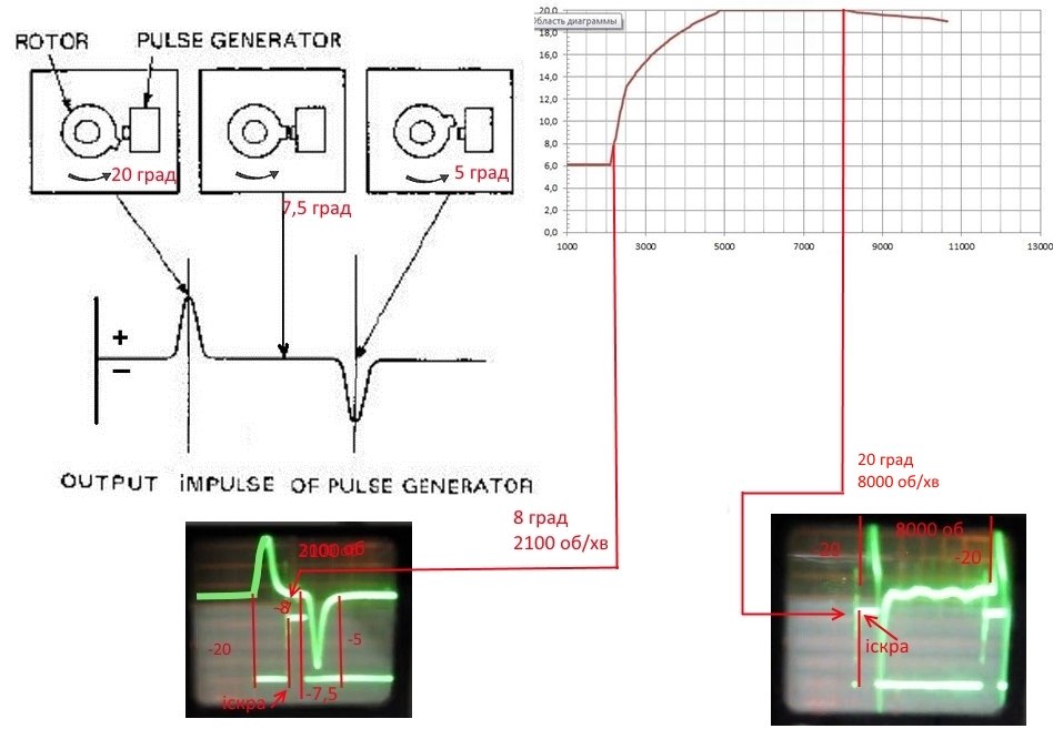

un1ta3, rus084 уже писал что со штатным коммутатором работать не будет, иначе бы не делал "встроенный". Дело в том что большинству стоковых коммутаторов для работы требуется друхполярный импульс с датчика(как на картинке), где есть и +7...12 и -7...12В, именно по этому внедрил штатный коммутатор в схему.
un1ta3 график таблицы в среднем должен быть таким:
- для запуска холодного, позднее 15-30гр.
- для запуска прогретого познее 5...10гр.
- до 2тыс.об.мин. раннее, 2-10гр до вмт,
- 4тыс... 15-20гр до вмт
- 6тыс около 30гр до вмт
- 8тыс более 30гр до вмт
(стоит учитывать что сигнал датчика это не ВМТ, а 15...25 градусов до нее)
Это очень губые, усредненные данные, они сильно зависят от многих факторов(погода, влажность, нагрузка, износ., марка топлива, объем горшка, фирма), и отличаются даже на двигателях одной марки. На практике придется сделать с десяток выездов пока будут подобраны более менее приемлемые углы. В результате чуток улучшится динамика разгона, и изменится звук движка. Для настройки удобно использовать переключатель таблицы "на ходу", скоро может появится и "резистор настройки".

Для тех, кто будет настраивать углы самостоятельно:
Высокий угол опережения - оборотистый.
Низкий угол опережения - тяговый.
Угол ниже, чем нужен - обороты не раскрутишь.
Угол выше, чем нужен - как "за жопу держит". Но не мопед, а коленвал.
Как видите - симптомы недотянутого угла и перетянутого, очень похожие.
(Стимул пробовать)

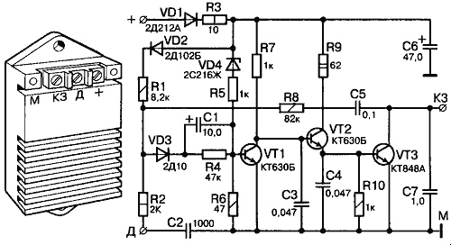

vis888 это работает иначе, там тиристорный ключ подключает конденсатор к катушке и он сливает всю энергию, а катушка в ответ по самоиндукции дает искру. Тиристор не может работать в частичном режиме, он открывается и остается открытым пока не перестанет текти через него основной ток, не зависимо есть ли напряжение на управляющем или нет. И так по кругу, следующая зарядка конденсатора, следующая разрядка, заряд уходит весь, и если на вашей старой точно такой конденсатор, то либо новый бракованный, либо вам кажется что искра другая.

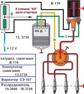

kesav меня именно это и удивило что у вас стоит такой "динозавр" а не "вазовское" зажигание. Суть та же, и даже проще, вазовское изначально заточено под работу с ТТЛ уровнями, схема та же что и в предыдущем посте, только питание на транзисторах ФУОЗ должно быть 5В(пометил на схеме). При желании можно вообще выбросить пару выходных транзисторов, хотя в целях защиты, лучше оставить. Для наглядности прикрепил две картинки, ВАЗ сток, и ваш вариант ВАЗ для одно-цилиндрового мото с платой ФУОЗ.
В последней картинке небольшая неточность, "+12V(к АКБ)" - имеется ввиду к +12В замку зажигания, иначе вы не заглушите :)))
