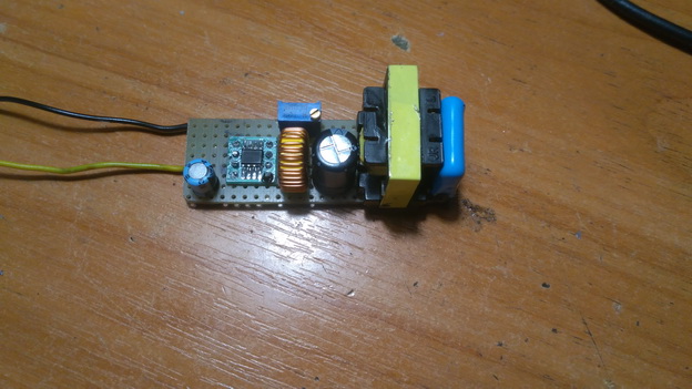

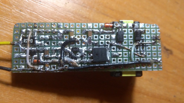

DC-DC.
И хорошее и плохое.
Китай транзисторы irlz44 оказались не L ?!!. Вот так. И написано на них как то коряво.
Китай ucc2803 заработала. Хотя такие же корявые надписи. Хоть это радует, т.к. дорогие.
Итого. Добил Китай DC-DC. Фото.
1. Он достаточно мощный. Для 5лс великоват. Но все таки надо же довести его до ума.
2. Впаял только один irlz44.
3. Трансформатор не перематывал.
4. Под трансформатором расположил спаял снаббер.
5. Вместо электролита на выходе 3х0.022мкф 1кв (синие китай). Они нужны
6. Впаян дроссель
7. Кое что выпаяно из платы лишнее, но уже писал выше постом.
8. В цепи регулировки закорочен резистор 3к. С ucc2803 не хватало напряжения регулировки..
9. Впаян стабилизатор 12в. В ucc2803 макс входное 13в. Резистором давить не захотел.
10. Вместо китай-микросхемы впаяна панелька. Ucc2803 припаяна на переходной плате и вставлена в панельку.
11. Ну и главное. Ucc2803 стартует от 4.1в. Но минус стабилизатор , получаем грубо 5.6-6в.
12. Первая ножка микросхемы закорочена через транзистор-ключ на корпус. На базу 4.7к от питания.
Т.е. при включении питания, транзистор закорачивает первую ногу на массу. И DC-DC выключен.
Т.е. при работе ФУОЗ мы включаем DC-DC, а не "выключаем". Принципиальная разница.
13. Зачем так? На нашем моторе нет аккумулятора. И при пуске, напряжение питания от катушки и стабилизатора "медленно" возрастает. И чтобы не мучить DC-DC ,.. только когда напряжение достигает некоторой величины, запускается МК на Фуозе, и тогда Фуоз включет DC-DC, закорачивая базу транзистора на корпус выходом от оптрона.
14. В дальнейшем DC-DC включается только в момент пикт импульса от зарядной катушки. Т.е. с помощью DC-DC мы только подзаряжаем конденсатор. На больших оборотах, Dc-DC вообще не включаем.
ПС. О втором китай Dc-DC (меньшего размера) будет далее

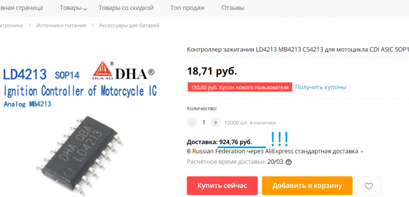

1) 4213 с разными первыми буквами. Это тоже что на первой странице ветки Фуоз, только на микросхеме.
5шт 11бакс.

Осилил, спаял опытный образец dc-dc на 34063. Фото.
Никто никого не греет. :))) Плюс еще применены ноухау схемные решения. (Подсмотрены на заводских).
Схемы не рисую. Рисуйте, .. потом подкорректируем ваши.
Суть идеи? Описана выше постами.
Повторю.
На моторе нет АК. (Хотя можно. И он есть (3х6500). Но используем его только при пуске. ..Но лишние тумблера :( ..)
Далее. Например. Имеем генератор и стабилизатор 12в и .. ФУОЗ. И почему бы не использовать этот генератор?
Далее. Этот DC-DC мы используем только для подзарядки конденсатора AC-CDI. Т.е. ФУОЗ работает от вв- катушки, а этим DC-DC мы только подзаряжаем при пуске и на малых (тролинговых) оборотах.
Как это работает? DC-DC мы не "выключаем", а включаем!!! Вот в чем разница. Почему? А потому...
Нам нужен запуск DC-DC от 5-6в. И поэтому можно использовать дешевую 34063!!! КАк? Все просто описано выше.
Далее. Пуск. (АК то нет!!). ФУОЗ получает напряжение, запускается, и .. только после этого он включает DC-DC для подзарядки конденсатора!!!. И мало того. По программе, DC-DC включается только в пике напряжения от вв-катушки. Т.е. с помощью DC-DC мы только еще подзаряжаем конденсатор. И имеем легкий пуск мотора.
Итого. Искра .. даже при самой "нехорошей" свечи. На хх и троллинге искра лупит!! Ну и еще плюс (это в программе), мы эту искру еще раз делим на два ... на две искры. :)))
На высоких оборотах DC-DC отключаем. Он не нужен.
Пока все. :tea:
