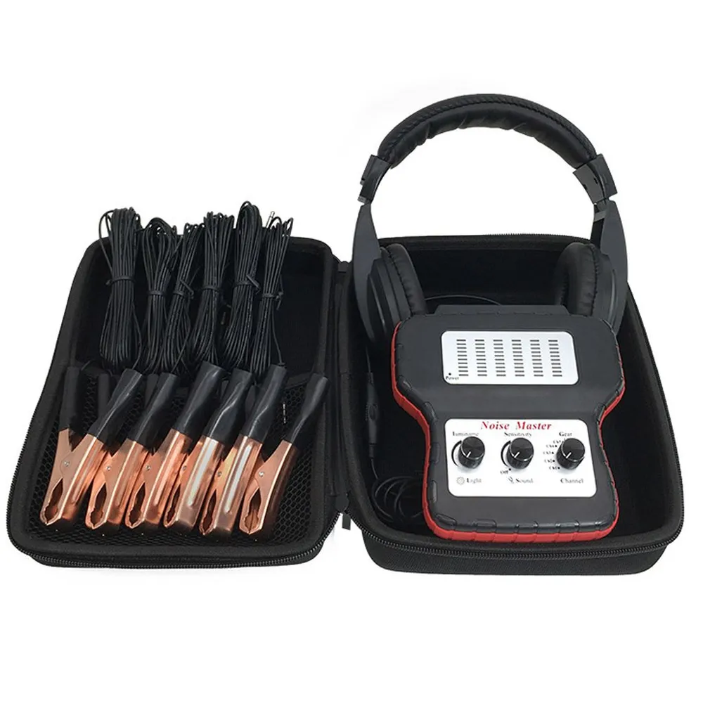

У меня такой набор есть. Там датчик вмонтирован в место, куда обычно провод приделывают. Подумываю задействовать совместно с осциллографом.
https://ir-9.ozone.ru/s3/multimedia-g/w ... 636800.jpg
https://v-2.ozone.ru/vod/video-20/01HV3 ... 2_h264.mp4

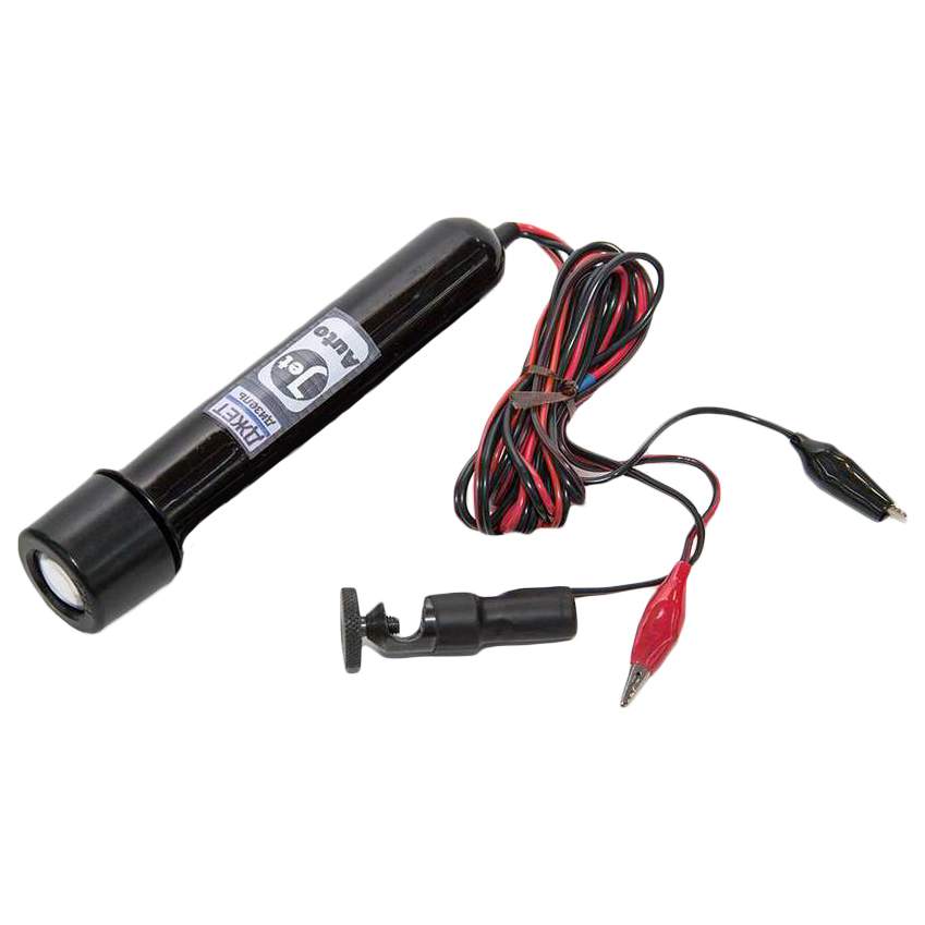

Цеплял на 4-х цилиндровый дизель. Один датчик отличается по сигналу от остальных или внутри прибора канал отличается (забыл уже, что именно). 2 оставшихся канала или кабеля не проверил. То есть можно выбрать совпадающие по звучанию и использовать только их или использовать только один вибродатчик, прислоняя к разным форсункам или точкам на двигателе. 3 коротких удлиняющих провода и 3 длинных в комплекте.
Также имею стробоскоп для дизеля "Джет-дизель Авто" с датчиком (или "Джет Дизель-М" он называется):
https://kemp103.ru/i3/29/1704233013-2-0 ... b23901.jpg
https://main-cdn.sbermegamarket.ru/big2 ... 4463b0.jpg
Расстояние под трубку на несколько долей миллиметра чуть больше 8 мм.
