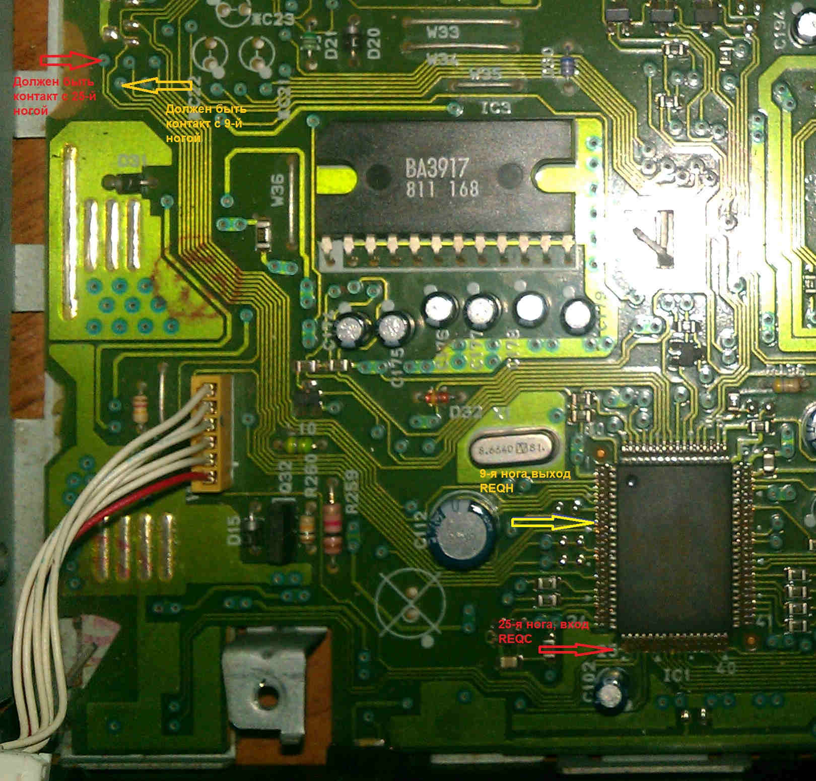

Первым делом надо купить паяльник ватт эдак на 15-20 не больше. Максимум 25. Стоит копейки, служит годами. Это раз уж интерес к электронике проснулся. 65 ваттным только платы портить, дорожки отслаиваются и рвутся на раз.
Берем мультиметр и прозванивает согласно рисунку: Изображение
Красные стрелки линия REQC, желтые REQH. Между стрелками одного цвета должно быть минимальное сопротивление.
Если всё прозванивается, впаиваем между отвествиями на плате, помеченными красной и желтой стрелкой резистор на 10 килоом типа МЛТ или ему подобный мощность любая. Все пайки только при отключенном питании магнитолы.
Потом включаем, жмем кнопку SRC/Power OFF и смотрим меню. Если появляется пункт CD или Disc canger mode или что то в этом роде, значит успех. Если же нет, продолжаем шаманить:Изображение
Глядючи на эту таблицу, находим на плате резистры, отмеченные в ней красным. Их удалить надобно. А зеленым отмеченные, напротив, припаять. Но засада в том, что они все SMD и на плате не обозначены никак. Искать придется по выводам процессора, к которым они подключены.
На этом рисунке красным обозначен район боевых действий, зеленом резисторы которые надо найти.
Огромное человеческое спасибо!
Звучит очень понятно. Прозвоню дорожки сегодня вечером, потом буду искать резисторы. Загуглю, чтобы понять, как они выглядят.
Да и паяльник, действительно, заказать нужно! Вещь в хозяйстве не последняя. Мало ли, научусь ремонтировать не только то, что делается гаечными ключами, сваркой и болгаркой, а ещё и такие вот ювелирные вещи.
Благодарю за дополнение, всё очень наглядно и понятно. Посмотрю, что оно из себя представляет в живую, на материале. Любопытно весьма!

Резистор между выводами REQC и REQH процессора надо вставлять с обратной стороны платы, где нет микросхем, а выводы подпаять с противоположной стороны, т.е. пайка будет на стороне деталей, там где стрелки на моём первом рисунке. Если не поможет - R119 "подтягивает" 54-й вывод процессора к земле, а R120 тот же вывод - к питанию +5V. В 159-й модели R119 есть, а R120 не установлен.
В вашей 152 модели - наоборот. Выпаиваем R120, который соединён с шиной питания и переставляем его же на пустое место для R119, который должен быть соединён с "землёй".
И фсё! Если это не приведёт к появлению пункта в меню Disc changer mode, восстанавливаем исходное состояние и делаем как у вас сейчас. Если же будет этот пункт, продолжаем переделки.
Надо будет допаять 2 резистора, отпаять один, и ещё штуки три электролитических конденсатора добавить, и, возможно ещё перемычку.И аудиокабель с джеком от наушников. И вся модернизация.
Вот, попробуйте прозвонить выводы TDA7461, обведенные желтым кружком и отверстия, помеченные стрелками. Если звонятся, напишите номера выводов - цвет стрелки.Изображение
К ним аудиакабель подпаять можно будет, через конденсаторы, которые придется доставить на плату - 3 штуки их надо.

Да мне самому интересно, что получится. Такую доработку делали разные люди на разных магнитолах, не только Kenwood. Я лично так сделал на какой-то корейской, за давностью не помню фирмы. Покупать сейчас кассетную магнитолу с механическим управлением только из спортивного интереса явно не стоит, сейчас даже full logic б.у идут за копейки, а новых нет и не будет.
Тренироваться паять SMD можно на любой убитой плате,на макетке, хоть на куске текстолита фольгированного. Только паяльник правильный купить.
А у вас сейчас модуль подключен ко входам la3161. Там уровень сигнала на входе должен быть 1.3 V по мануалу. Уровень выходного сигнала bluetooth модуля может оказаться больше, если выдать полную громкость, так что правильно
Оставь магнитную головку в покое - к ней подключаться нельзя.
Во первых, там уровень сигнала намного ниже, чем выдает блютуз, а во-вторых - поэтому даже и спалить тракт магнитофона можно.
У кошки четыре ноги - ввод, вывод, земля и питание. И хвост для перевода в высокоимпедансное состояние.
