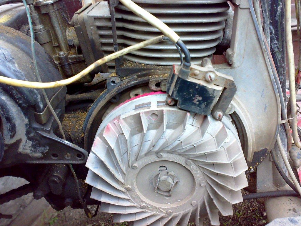

СообщениеДобавлено: Сб сен 28, 2013 17:20:59
Зарегистрирован: Пт сен 27, 2013 16:13:35
Здравствуете! Хочется узнать может кто знаком с данным зажиганием? (фото) Мотороллер куплен месяц назад, продавец ни чего не пояснил.(год выпуска примерно 1993-95???) Единственно в чем уверен что данное зажигание установлено заводом. Запуск двигателя осуществить не удалось, по причине нестабильного искрообразования. Был обнаружен достаточно большой люфт на коленчатом валу.Маховик задевал за магнитопривод при вращении со свечой зажигания. Двигатель подверг кап ремонту( в настоящее время разобран) Вопрос в данной теме был разговор о переделке зажигания на базе коммутатора 2109 и датчика ДПКВ газели. может кто подскажет подробнее? Или другой какой вариант рассмотреть.
