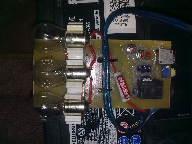

Собрал разрядник по схеме:
http://radiokot.ru/circuit/power/charger/11/
настройка порогов 11 и 10.5 Вольт.
Три лампы по 20Вт лишнего оказалось. Пару ламп самое то.
Тонкую подстройку вел прямо на АКБ при приближении к порогу 10.5 Вольт.
