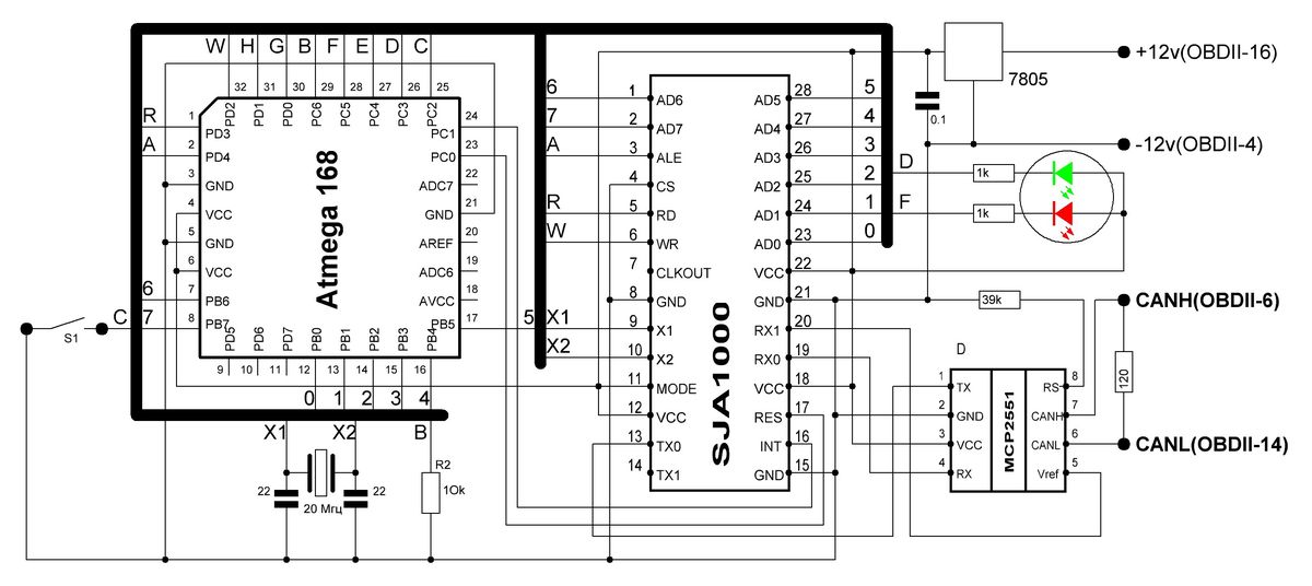

Привет всем! вобще в CAN ничего сложного нет! знакомый попросил воссоздать намотку одометра через CAN, пришлось вникать, разобрался за неделю, посмотрел МК для интерфейса ПИКИ имеют на борту интерфейс но как то они не к душе! взял атмегу 168 и контроллер интерфейса sja1000 и трансивер МСР2551. работает без проблем посылать можно что угодно и на любой скорости, только чтобы разбиратся в протоколе нужен кан сканер или кан хакер! для проведения анализа шины, на просторах интернета можно купить за 90 зеленых! хотя можно и самому собрать в нете тоже все есть! Сейчас смотрю в сторону STM32 или LPC тоже с интерфейсом на борту! вот схема моего девайса.
Тогда просим в студию код и пример реализации , того же самого "намотчика", пусть даже кривой, кому нужно разберутся. Ибо тема интересна, дыма очень много, а огонька то и не видно.

Код конечно выкладывать я не буду так как он имеет комерческий интерес! да и тема здесь не про подмотки, а поучавствовать в создании управления по CAN в целях развития можно!
выше bratec_bober выкладывал кое какую инфу типа:
5C3 2 39 02 Предыдущая
5C3 2 39 03 Следующая
5C3 2 39 04 Scan Up (у меня такой нет)
5C3 это ID посылки нужно только еще смотреть время между посылками
2 это количество байт данных
39 02 Это собственно данные, допустим если кнопка не нажата данные такие, если нажмешь данные изменятся
Вот для протоколирования обмена и нужен канхакер, а уже потом заниматся прогой, если этих данных небудет то и посылать будет что неизвестно!
