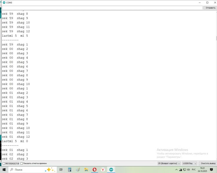

давай посмотрим почему это происходит
вставь этот кусок кода в свой
Код:
      unsigned long nov = millis();
     if (nov - oldMillis >= 75) {
      shag++; Serial.print("sek ");Serial.print(s1);Serial.print(s0);
      Serial.print("  shag ");Serial.println(shag);
     oldMillis = nov;
  if (shag >= 12) {  Serial.print("lastm1 ");Serial.print(lastm1 );
  Serial.print("  m1 ");Serial.println(m1 );  Serial.println("---------"); shag=0; lasth1 = h1; lasth0 = h0; lastm1 = m1; lastm0 = m0; lasts1 = s1; lasts0 = s0;}
и посмотрим в мониторе порта

Посмотрел... Тоже самое как на твоем скрине.
Не понял как сюда скрин вставить

Код:
  oldMillis = nov;       // в начале новой секунды сбрасываем в "0"
  shag = 0;               // в начале новой секунды сбрасываем в "0"
вот подумай почему sek 00 (секунд) только девять
а остальных по двенадцать (например sek 01 двенадцать)
где и че делает процессор в недостающие время? у меня пока на ум ни че приходит.

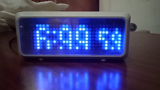

Serzh2000, Возник еще такой вопрос, возможно ли собрать такие же часы, то есть с таким же функционалом, но на другой матрице, большего размера? Например на матрице из адресных светодиодов WS2812?
можно.
Не точно видимо выразился. То что на WS2812 часы можно сделать, сам знаю. Делал уже и не один экземпляр. Вариантов много в сети.
Эти вот сделаны были в апреле.
Вопрос был что надо изменить именно в этом скетче чтобы заставить его работать с такой матрицей 8х32, вместо MAX7219?
