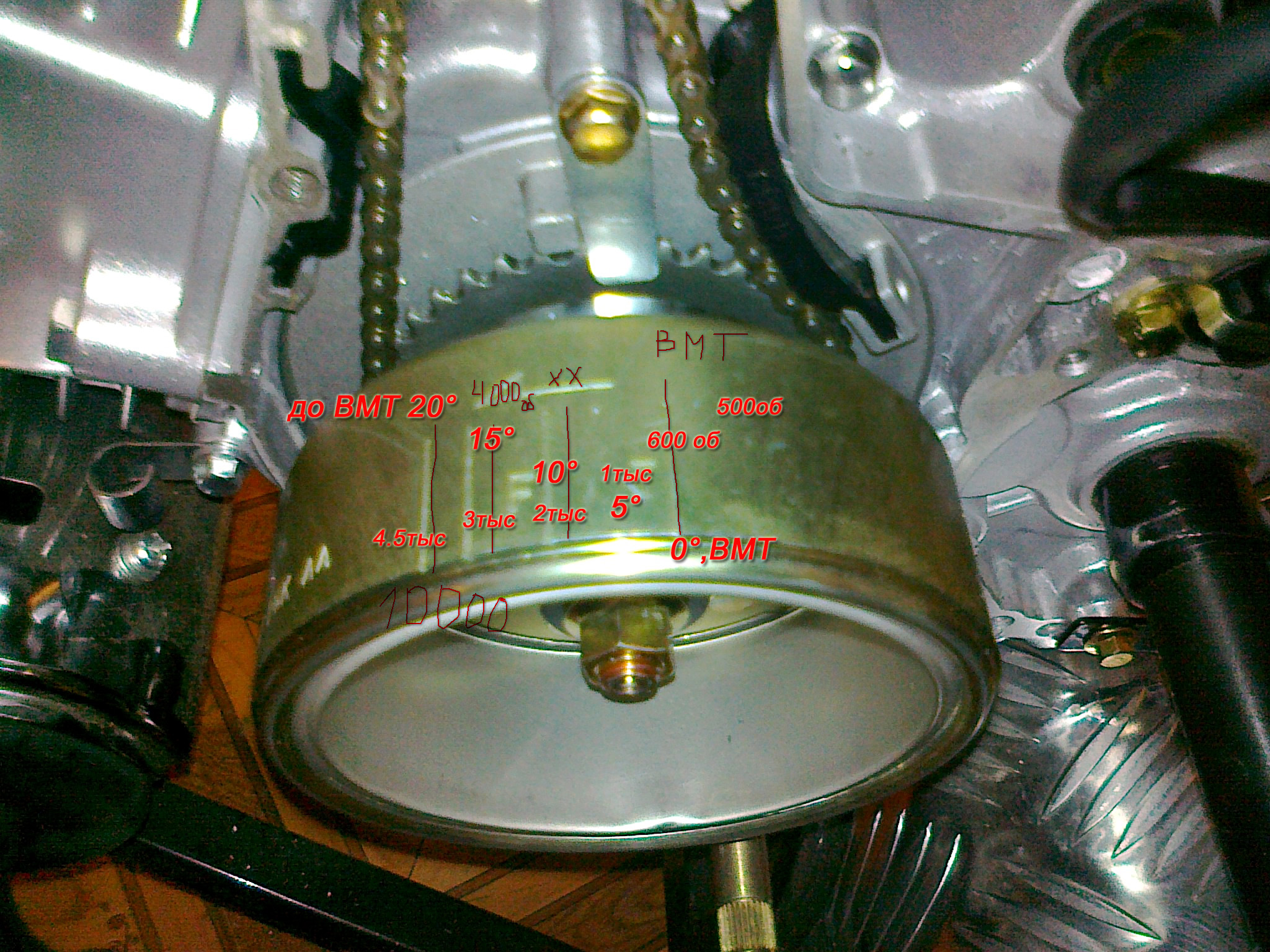

Если не путаю на колоколе "Т" зона ВМТ, а область дальней черточки после F самый ранний угол по наплыву колокола, и при работе даже с одного канала искра может меняться от крайней черточки до "T". Если имеется связь с компом, можно посмотреть чего пишет UART шнурок, либо считать значения с ОЗУ меги8, где автоопределение длины метки-наплыва колокола, ну программа видя два импульса попытается определить длину метки и сохранит ее в памяти.
Второй канал не увеличивает дальность хода углов, а делает стабильность в крайних положениях, что позволяет при кик-старте не бить ногу, поздний импульс страхует от остановки и отдачи лапки, МК не выдаст искру без него, при правильных углах в прошивке. Работа на оборотах более холостых с одним и двумя каналами одинаковая.
Как написал Arwood ранние версии умели делать углы до датчика, но испытания показали нестабильность этого режима, углы очень сильно прыгали и мотор работал плохо, поэтому было решено отказаться от экстремальных режимов предсказания. Но сток ведь работал со штатным датчиком, значит уровни напряжения для логики присутствуют. Так же можно на выходах РС817 светодиоды припаять, ну где ноги входов МК, смотреть сработку канала. А так по всем испытаниям самая стабильная работа была у холлов и оптики.

Все-таки я верно ему сказал - угол померить на его аппарате, а то Вы "в показаниям путаетесь" - у кого 20 на датчике, у кого 30. А потом уже программу "пинать" за 20 градусов.

Уж чего проще, угол померить? Обычным штангеном (или даже линейкой) замерить длину между Ф и Т и затем диаметр колокола. Калькулятор у каждого в телефоне. В школе учился каждый. А уже в седьмом классе такие задачи пора решать мимоходом.

Из его записей кажется у него нет плавной выработки искры по углам от оборотов графика. В стоке ход графика 24 градуса, и отсутствие плавности этого хода с резкими скачками это что-то не то, неправильный угол будет ходить не там, но плавно как должен, а у него может быть нестандартный колокол. UART покажет больше, а линейкой промерить было бы вообще здорово.

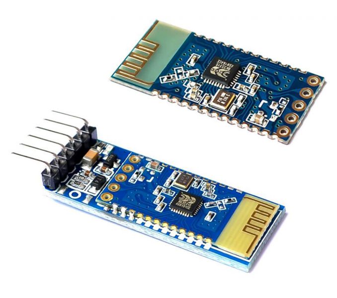

Из интересных но долго не сделанных вещей приобрел Bluetooth модули JDY-31(2.5$), но с телефоном софт не делался, сейчас допиливается параллельный проект радиомаячка, код связи которого скорее всего будет использоваться для ФУОЗ, но когда именно это случиться еще неизвестно :?

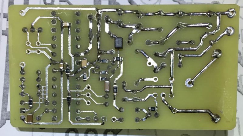

добрый день перелопатил всю ветку так и не понял где взять прошивку для платы с 2мя оптронами в дипе которая....поделитесь пожалуйста

Для Pdip несколько версий плат, отличаются размерами и начинкой: на оптронах, тиристоре и компараторе. А еще есть продолжение монтажек в ветке проекта madi044. Тиристорно-оптронные делались fcftdbx, а так же с датчиками Холла, которые по отзывам показали наилучший результат по стабильности на высоких оборотах. А на SMD и дип первой картинки ссылка у меня в подписи "монтажки".
У себя двухсторонку с Jlcpcb увы так и не собрал, мир как-то стремительно перешел на электрички, сегодня все вращается вокруг б/у батарей битых электромобилей, и 50сс можно сказать уже не актуальны, но техника на 80-250сс еще какое-то время продержится. Конечно по дальности лидером остается бензин, но на "дальняк" из-за цен топлива в моей стране на нем уже не поездить :)))

Сделал эту, но на ней ни одна прошивка не работает, нет резисторов подтяжки вых оптопар... Чет мутная... А на схемах везде эти резистрры стоят...

Резисторы подтяжки не обязательны, внутри чипа Меги8 имеются внутренние резисторы номиналом примерно 50кОм, так же можно в целях упрощения выбросить входные диоды и оставить лишь один общий входной резистор, схема во многом избыточна. Резисторы могут понадобится лишь в двигателях с высоким уровнем помех, попутно с резистором на ноге "ресет", когда импульсы будут пересиливать внутренние подтяжки.
А прошивка как именно не работает? Для дип в окне выбирается тип выхода PortC,0 и желаемая форма таблицы, ну и настройки как в инструкции по ФЮЗах, после чего проверить можно коммутируя отверткой ноги входов, либо для удобства светодиоды навесить на входы и выходы.

masy.А ещё есть тема Конструктор ФУОЗ для одногоцилиндрового двигателя от С.Н. на седьмой странице одноимпульсный ФУОЗ и на восьмой странице ФУОЗ с двумя импульсами,обе схемы проверены.

Я так понимаю плату я сделал от 2х имульсного!?
