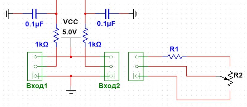

ДПДЗ это потенциометр на ось заслонки карбюратора ? запросто. Что еще нужно для реализации ?
А какой там номинал стоит? В части - как сильно он нагрузит цепь +5В?

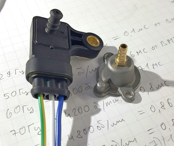

Тогда у меня еще вопрос к Victor Ard, не расскажете об опыте использования ДАД? Специально не пишу в личку, что бы другие люди могли прочесть.
А то 13 страниц уже, а половина из них - критика конструкции уважаемого С. Н. со стороны несознательных граждан и бодание с ними. А технических подробностей явно мало.

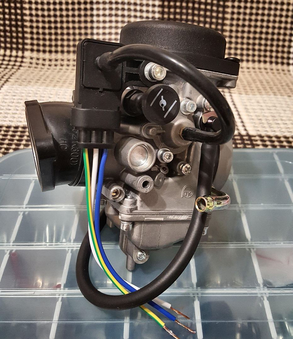

Да, материала у меня огромное количество! Но понять что к чему без пояснений будет не просто. Я собственно и начал всю затею именно из за ДАД, так как без него информацию адекватную о нагрузке на двигатель получить сложно да и велосипед изобретать не хотелось. По моему опыту могу сказать что кривая штатного УОЗ блока зажигания обычно настроена на среднюю нагрузку и соответствующее топливо, но в реалиях может быть совсем не так. У себя заметил что часто при трогании с места ощущаю ранее зажигание - дергание и вибрации двигателя с характерными хвуками захлебывания нагрузкой. В ходе экспериментов выяснилось что если штатную кривую немного сделать более поздней на 3- 5 градусов то мотор заметно прибавляет в тяге под нагрузкой но теряет резвость при работе на холостых или маленькой нагрузке. Поэтому и решил поставить ДАД для автоматического изменения угла УОЗ.
Вот так установлен датчик

Судя по фото датчика, на карбе у вас штатное место для отбора разряжения есть? А ресивер не пытались делать? Вроде как для сглаживания пульсаций люди ставят.
нет у меня потенциометра на карбе но могу реализовать, какой нужен номинал вопрос к вам. Заслонка крутится на 90 градусов
В общем такой алгоритм:
1. Добиться устойчивой работы системы на одной кривой.
2. Подключить потенциометр пару кОм к любому входу как на рисунке. Входной резистор в 1 ком убрать.
3. Рассчитать номинал резистора R1 так, что бы в рабочем диапазоне поворота заслонки был достигнут максимальный возможный диапазон входных напряжения для АЦП.
4. Добавить в прошивку пару строчек (количество страниц УОЗ и способ их переключений) - позже сделаю.
5. Адова работа - настроить Ваши таблицы с учетом того, что каждая из них соответствуют своему углу (диапазону углов) поворота заслонки.
Нет штатного места небыло! но чтобы не сверлить коллектор я нашел вариант проще - просверлить отверстие и нарезать резьбу для штуцера в крышке узла отвечающего за качество смеси при резком закрытии дросселя. Этот узел есть у большинства карбюраторов. По поводу пульсаций скажу что алгоритм измерения реализованный С.Н. позволяет их не чувствовать да и на средних и высоких оборотах их почти нет. Я себе настроил АЦП так что весь диапазон ограничен значениями от 2,6В до 4,6в что соответствует минимальной и максимальной нагрузке на двигатель и соответственно при напряжении 4,6в идет задержка угла 5 градусов. А при 2,6в 0 градусов. В промежутках линейное изменение.
Вот вариант при плавном изменении оборотов
Видно что напряжение почти не меняется. Это позволяет четко разграничить режимы нагрузки и отсутствия нагрузки на двигатель.

Viktor Ard, какой датчик применили, и почему ДАД а не ДПДЗ ?
 Заголовок сообщения: Re: Конструктор ФУОЗ для одноцилиндрового двигателя
СообщениеДобавлено: Вс фев 06, 2022 23:26:46
Зарегистрирован: Пт окт 15, 2021 21:52:25
Сообщений: 23
Датчик самый дешевый от Ланоса вроде.(Датчик абсолютного давления Ланос Авео Нексия 1,6 н.обр Elprom-Elhovo - 25195788 / EE-0547)
ДПДЗ не использовал так как его сложнее реализовать на моем карбюраторе и по нему можно косвенно определить нагрузку на двигатель. Тоесть при холостом режиме диапазон полного газа будет например 50% от полного хода дроссельной заслонки а при нагрузке например 100%. Но это очень неточно особенно когда я езжу например в режимах когда газ полностью не открываю а только на 50%. ДАД же позволяет на любых положениях газа понять нагрузку на двигатель мгновенно. А особенно это хорошо когда идет работа при малом газе... Конечно в идеале нужно 2 датчика и ДАД и ДПДЗ. Они друг друга дополняют.
