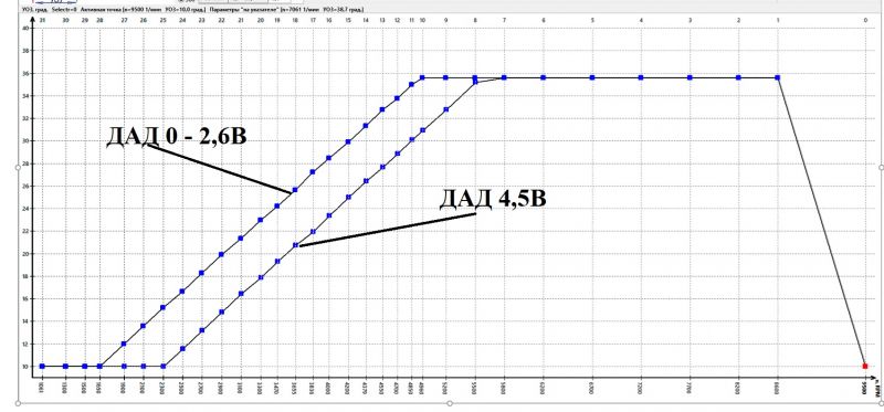

Вот так реализован ДАД на моем ФУОЗе
Промежуточные значения задержки угла в диапазоне от 2,6В и до 4,6 изменяются линейно от 0 до 6 градусов
кривая дад.jpg [201.57 KiB]
Ставить сразу 2 датчика не буду, хватает одного...

А скажите, эти значения вы получили когда резистором на руле пользовались?
Как думаете, в процессе эксплуатации надо будет их подгонять?
Я сейчас про углы, регулируемые ДАД.

Да это все по результатам долгих и нудных тестов на моте. Нет регулировать и подгонять больше не надо.

stepan_a, Резистором я нахожу максимальный угол коррекции при максимальной нагрузке и далее я считаю эту величину постоянной. Тоесть например у меня на мотоцикле это 6 градусов и это будет соответствует максимальному уровню напряжения который выдает ДАД. У стандартного ДАД выходное напряжение обратно пропорционально величине разряжения. При атмосферном давлении он выдает около 4,7В а при максимальном разряжении 0,5В. Зависимость между этими точками линейная. При работе мотора без нагрузки это примерно 2,6В.
Исходя из вышесказанного получаем простой вывод - так как минимальное разряжение это и есть максимальная нагрузка то одна точка у нас уже есть и это 4,7В при котором контроллер должен задержать угол на 6 градусов. Вторая точка это 2,6В при которой контроллер будет давать 0 градусов задержки. Остается только определится с постоянной времени регулировки и готово. Повторюсь, для понимания какое напряжение идет с ДАД конкретно в вашем двигателе на холостом ходу надо конечно его измерить и лучше осциллографом.

Viktor, скажите, получается когда вы закрываете заслонку, у вас там на осциллограмме явно напряжение идет вниз, и вероятно меньше 2.6 вольт, вы все что ниже не учитываете? Для работы двигателя это не нужно? Или если учесть, то еще лучше будет работать?
