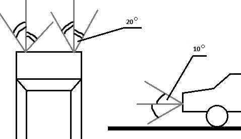

Внесу свои 5 копеек.
Когда купил свой калинваген, закон уже был в действии, но ДХО в калине разработчиками не предусмотрено. Поэтому я "вынужден" ездить либо с ближняком, либо с противотуманками.
Проргуглив госты и нормы ЕСК ООН выяснил следующее про ДХО:
ось светового потока - паралельна земле.
Угол в вертикальной проекции 10* как в верх так и вниз
Угол в горизонтальной - 20*
Но это еще не все.
Цвет в нашей стране - Белый. (у кого то из северной Европы допускается и желтый)
какой световой поток - не помню, но сравним с ближним.
И! самое главное, что бы на колбе фары или светорассеивателе была маркировка DRL ну и буква E c цифрой в кружочке. Данные надписи должны быть вытеснены на материале заводским способом при их изготовлении.
В противных случаях гагайцы имеют право воспользоваться статьей нарушение режимов работы использования световых приборов со всеми вытекающими.
Если вы колхозите дальняк по американской схеме - 30-40% накала, то в нашей стране вы нарушаете. Ну и по гостам у дальняка световой пучок больше по углам, что не есть гуд. Самого такие накальщики слепили пару раз.
Теперь о режимах работы: ДХО, Габариты, противотуманки, дальний. Все тоже прописано в ЕСК и гостах.
ДХО - горят тогда когда средство едет или готово к движению. при этом остальной головной свет - отключен. К основному свету относят: Габарит, Ближний, Дальний.
Габариты: Применяются для обозначения остановившегося транспортного средства для "остановки" или "кратковременной" стоянки на обочинах или в условиях недостаточной видимости, а так же в темное время суток.
Ближний - для движения в условиях недостаточной видимости, а так же в темное время суток. При этом ближний свет должен включаться только при работающих габаритах. Для чего? - Вот едем мы едем ночью в тумане по обочине и хренакс - ЗАГЛОХЛИ!. Ближняк вырубился, а габариты остались. Вероятность быть раскатным значительно меньше, чем совсем без света.
Дальний - только совместно с ближним (на постоянку). Так же дальняком подаются кратковременные сигналы другим водителям (без фиксации), при этом ближнего света фар не обязательно.
Противотуманки - только совместно с габаритными огнями в условиях ограниченной видимости. Так же противотуманки могут дополнять и ближний свет фар.
Углы у противотуманок - гораздо больше чем у ДХО. Яркость противотуманок может быть больше ближнего, но меньше дальнего. Цвета - желтый и белый.

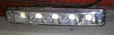

подушив в себе жабу разорился на филлипсы DRL-5LED. 150УЕ. Но не жалею, поставил почти по госту. Ездил ведомым, ведущий сказал - не слепят, и видно далеко.
Гайцы останавливали, кетайский колхоз пытались впарить. Маркировка выручила :)

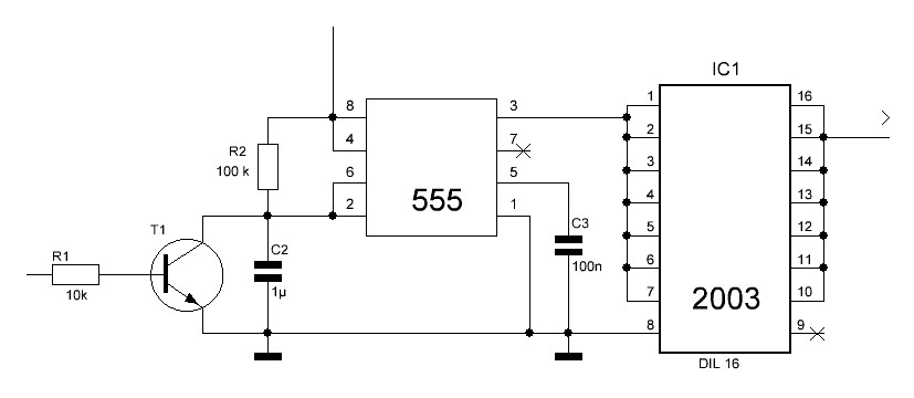

Я не осилил 14 страниц читать, извините, если кто то уже сталкивался ткните носом.
Хочу что бы при отключении зажигания ДХО ещё горели определённое время типа подсвечивая путь. Как реализовать не сильно сложно?
 Заголовок сообщения: Re: Дневные ходовые огни
СообщениеДобавлено: Пн июл 08, 2013 21:26:07
Карма: 10
Рейтинг сообщений: 111
Зарегистрирован: Ср июл 25, 2012 21:40:09
Сообщений: 1193
Откуда: Самара
конденсатор. и в схеме пользовать 2 параллельных реле.

а как то поподробней можно чёта я не догоняю.
СообщениеДобавлено: Ср июл 10, 2013 08:49:03
Рейтинг сообщений: 62
Зарегистрирован: Чт янв 13, 2011 13:51:26
Сообщений: 986
Ну вот так, например.
(килоОмы и мироФарады добавляем по вкусу)
