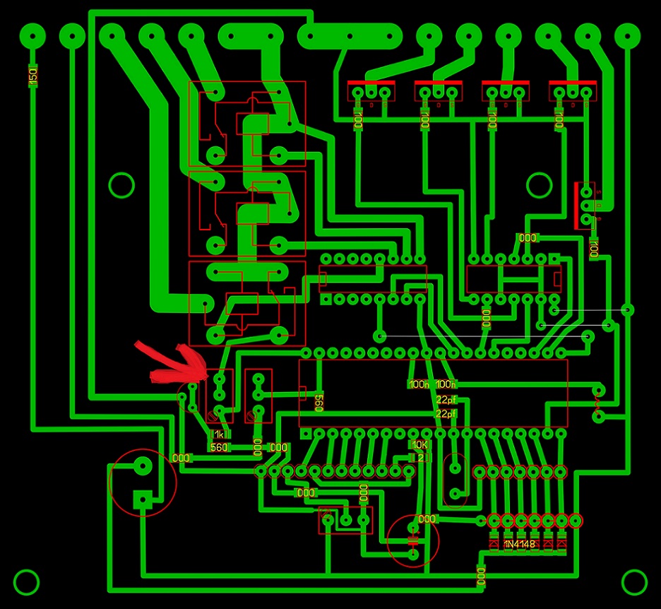

ну так какие выставлял??? и еще вопрос а 100 омный подстроечник обезательно ставить или можно резистор на 100 ом поставить или перемычку
 Заголовок сообщения: Re: Стенд промывки форсунок.
СообщениеДобавлено: Пт июн 02, 2017 06:14:10
Зарегистрирован: Вт апр 19, 2016 11:32:48
Сообщений: 47
Откуда: Красноярский край
а где там такой
фьюзы:
SPIEN
SUT0
BOOTSZ0
BOOTSZ1

это подстроичник для замера сопротивления форсунок
я этой функцией не пользуюсь, переделал плату- без релюшек, без лишних (для меня) элементов.
