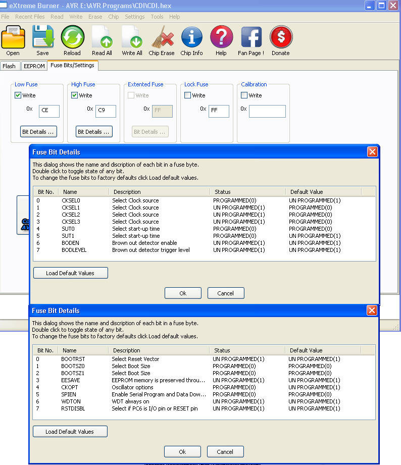

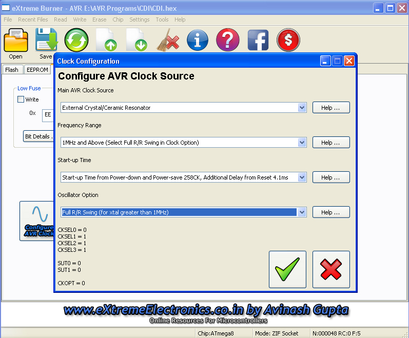

Буду шить Atmega8 программатором громова для COM порта. Не знаю какие выставить фьюзы?

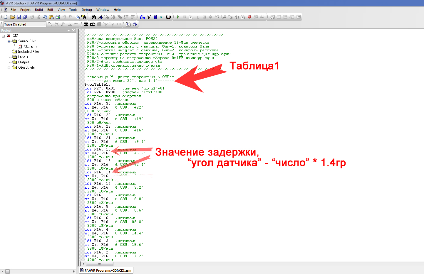

Bogdan_2006 фюзы для работы с внешним кварцем, образец для USBACP на картинках... Либо другим программатором отмечаем CKSEL[3...0] = 1110, это означает работу с внешнего кварца до 8МГц, и для надежности, SUT[1] = 0, это определяет задержку старта, типа когда кварц уже прогрелся. Последнее СКОРТ = 0, он определяет напряжение импульсов кварца, чтобы не экономил. Важно, для большинства программаторов включенным является "0", и "1" выключенным значением фюза.
III по значению задержки и таблице, давно просили сделать толковую программу, но на данный момент ее нет, самый надежный вариант это перекомпиляция с использованием AVR Studio4(она бесплатна на офф сайте, 120мб), звучит жутковато но там все достаточно просто. Открываем проект в Project/Open Project, и листаем вниз, пока не найдем надпись "Таблица1"(всего таблиц 3шт), и циферки как на картинке. После правок нажимаем кнопку assemble(или F7), и сохраняем, все у вас есть новый *.нех файл в папке проекта.
Работает это примерно так, на мотоцикле датчик коленвала имеет некоторый угол, обычно в районе 35...20 градусов выше верхней мертвой точки. В тексте идут строчки LDI R16, XX ;множитель, где "ХХ"-это множитель угла задержки, а определяется он по формуле: [угол датчика коленвала] - "ХХ" *1.4°. Например угол датчика 20°, стоит задержка 10, получается 20-10*1.4°=6°, то есть при диапазоне оборотов этой строки угол будет 6° до ВМТ. Если нужен угол выше ВМТ, то задержка будет около 256, и определятся как 20°+(256-"ХХ")*1.4°, например для 7тыс.об. стоит 250, 256-250=6, 20+6*1.4°=28,4°. Эти немного топорные моменты связанны с особенностями программы, и двоичной работы счетчика микроконтроллера. Возможно в будущем запилю програмулину для облегчения этой настройки, но сейчас имеем то что имеем.

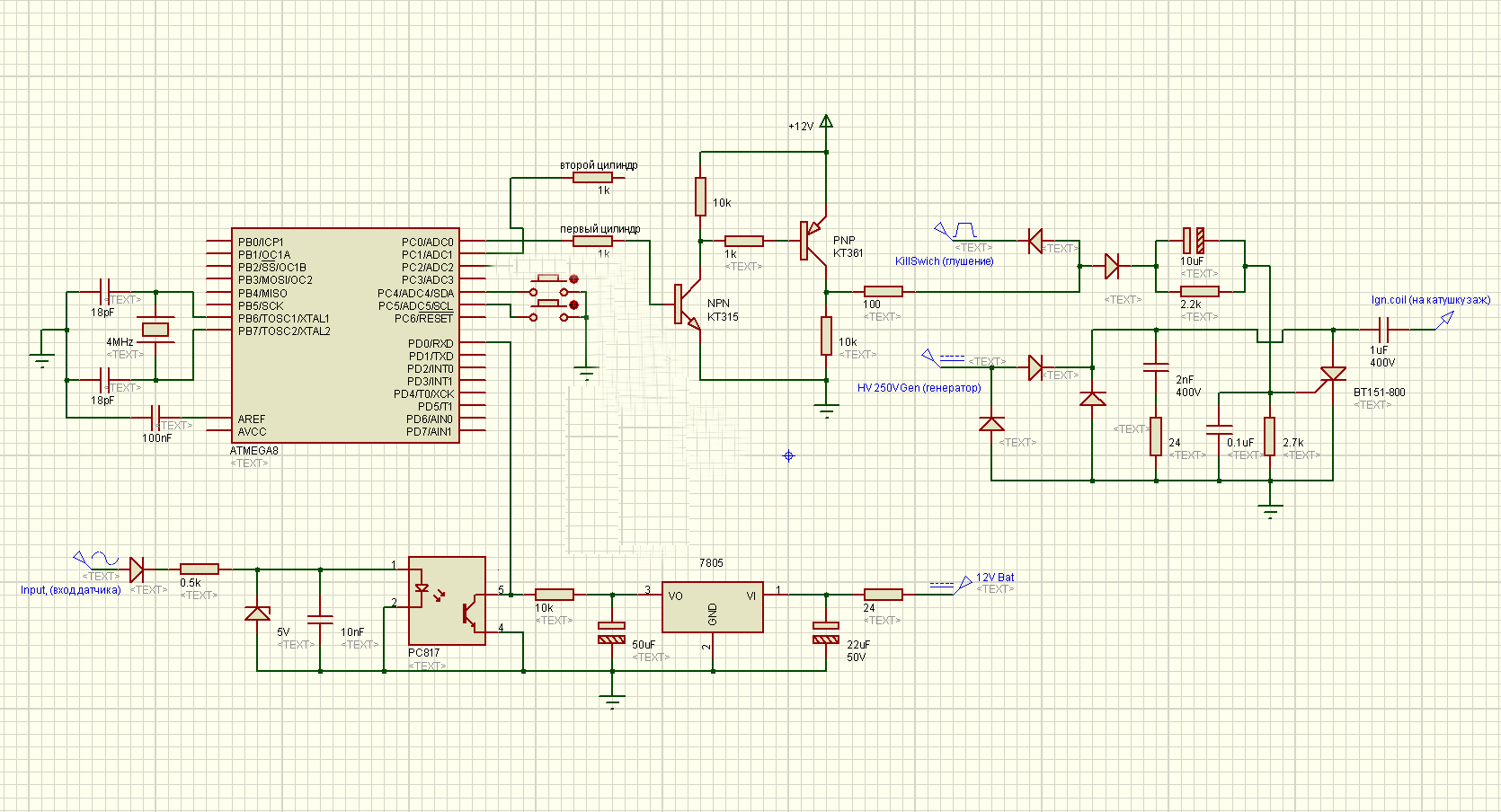

А подскажите по деталям пожалуйста. Все диоды в схеме 1n4007,включая и по входу датчика? И конденсатор на выход катушки должен стоять высоковольтный?

Все диоды любые, вообще любые, которые выдерживают 400В, токи там маленькие, 1N4007 отлично подходят. Конденсаторы в обвязке тиристора высоковольтные, желательно на 400В(их там 2шт), все остальные низковольтные, сбросил схему, там подписано. На схеме показан провод второго цилиндра, он еще тестируется.

Если схема коммутатора осталась стандартной, то как этот коммутатор работает от прямоугольных импульсов амплитудой 12В? Ведь в стандарте на вход коммутатора приходит сигнал в форме синусоиды и к тому же и амплитуда там зависит от оборотов двигателя. Я так понимаю, что когда датчик накрывается магнитом, то есть меткой на роторе, то на катушке этого датчика вырабатывается некое переменное напряжение, которое еще зависит от оборотов. Так, или я туплю?

svetl1928 если вы про ту часть коммутатора что дает саму искру(тиристор и кондер) то ей все равно какое там напряжение, переменное или постоянное, тиристор откроется любым положительным сигналом выше 4В на управляющем входе. 12В сделано для быстродействия и гарантированной надежности. Стандартный коммутатор игнорирует отрицательные импульсы с магнитного датчика, они там всегда есть, но тиристор не открывается отрицательным, только положительным. Хотя есть "умные" стоковые коммутаторы которые умеют обрабатывать интервалы между импульсами, и с аналоговой развязкой имитировать работу ФУОЗ, хотя не столь эффективно как микроконтроллерные.

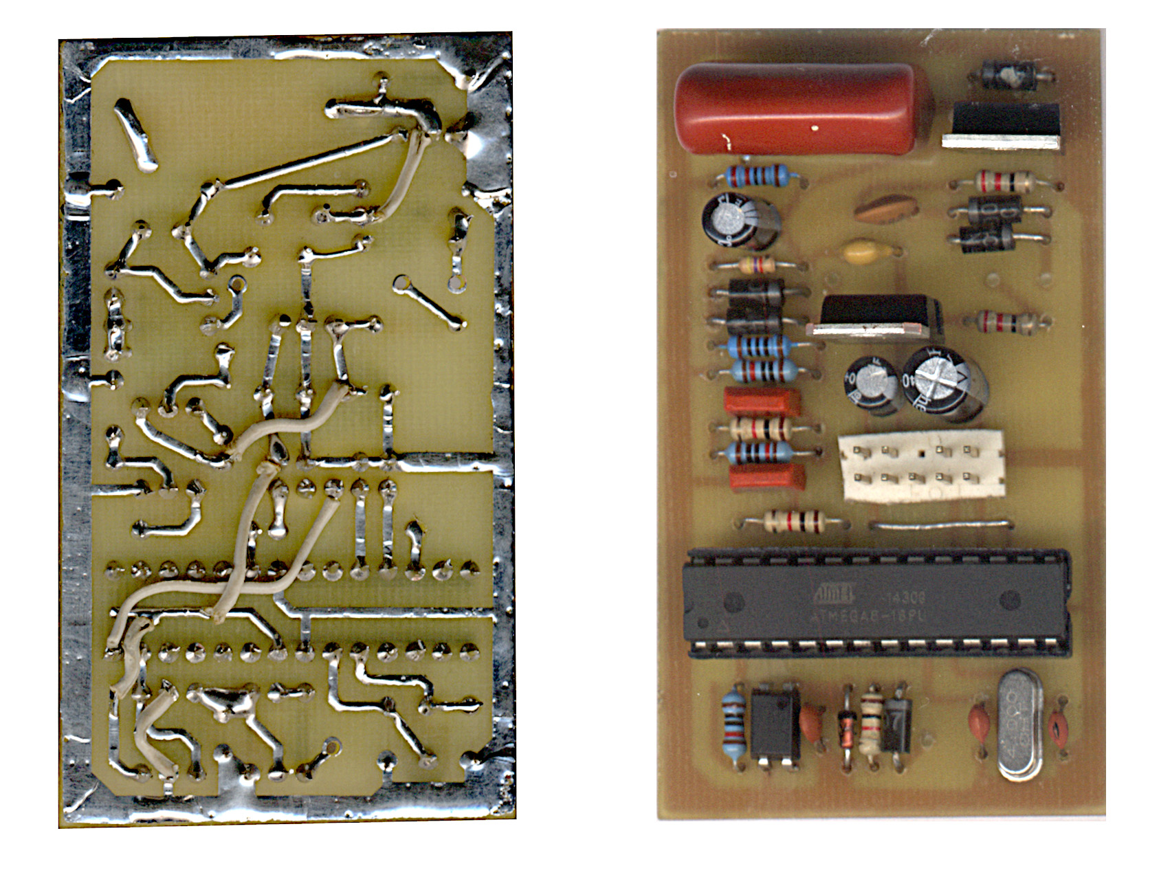

Смотрю у вас еще то ли в схеме, то ли в плате ошибочка. На схеме на транзистор КТ361 подается +12В напрямую, но на плате у вас приходит питание через резистор. Как правильно? И кстати, зачем резистор по входу кренки?

На КТ361 ограничителем является резистор 10КОм в цепи коллектора, правильными будут оба варианта(падение на 27Ом не существенно), но в монтажке "ближе" тянуть с резистора. Резистор 27 Ом, перед кренкой, нужен для защиты от сплесков генератора мотоцикла. У стабилизатора 7805 по входу стоит гасящая развязка, при импульсах генератора на нее попадает более 25В, при этом, без резистора, кратковременные токи уводят ее в пробой в течении 1мин., с защитным резистором эти токи не превышают допустимого значения, и ничего не выгорает. По простому, защита 7805 от пробоя.
