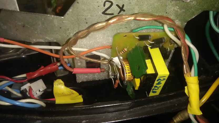

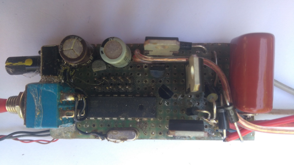

Обнаружил плату-первенец. Но без силовой части. Решил допаять ... ФОТО.
Как сделаны все платы. Силовая часть - Фото. (Только есть еще вариант с питанием 12в от ВВ катушки).
Подсоединил МАР сенсор. Работает!!! Но какой то тупой насчет вакуум-напряжение. Пришлось корректировать программу. Покупал на ебей самый дешевый.
Программа ,вложена, последняя (для фотодатчика). Подходит для всех вариантов плат.
Т.е. нет DC, ну его и нет. Нет МАР сенсора, ну его и нет. Не хочется длинную искру, ну и вместо тиристора просто диод (схема).
Идея с параллельной работой ФУОЗ и родного (скутерного) отпала. Глючит и зависает. Хотя если отключить все навороты, то работает. А как же без DC? От него искра !!!!
ПС. Все никак не могу подобрать графики ... :(

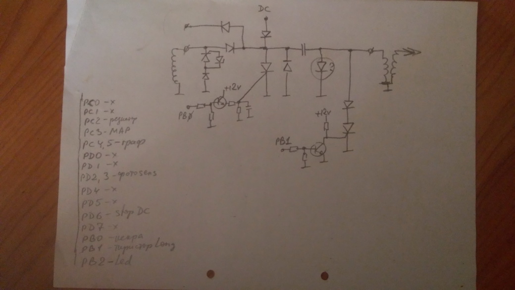

Плата. Размер спичечный коробок.
Схема силовой части Фуоз
Ну и программа. Намучился , чтобы работали и МАП и резистор одновременно. Пришлось сделать мотостенд с оптодатчиком. В итоге по осциллографу ... заработало.

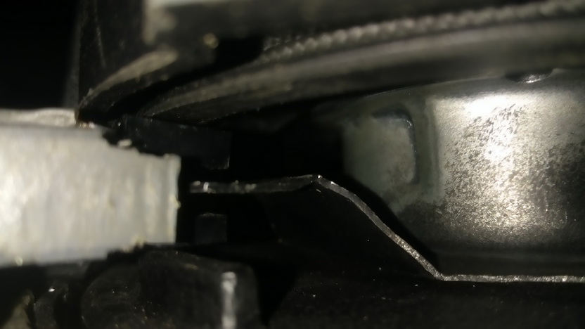

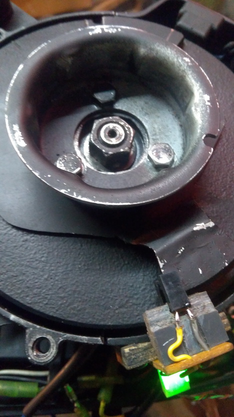

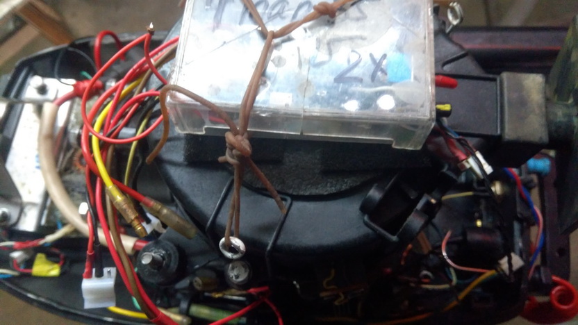

ПС. Ну и авария. Что-то как-то не ... И - выламало оптодатчик . Попал или провод под стартер или т.д. и т.п.
Очень мало места под датчик под стартером и маховиком. И мешают балансировочные "ухи" на маховике.
Итого. Спаял датчик из фото элементов мышки. Меньше уже невозможно. Ну и конструируем к нему еще такой же на н.з.
ПС2. Мап пока так четко и не проверил ...
ПППС. Датчик на мышке не заработал. Дыр дыр и кирдык. Все таки не зря делается "щелевой"- щель. Будем покупать разные щелевые и подпиливать. Естественно и Мап+резистор не проверено в работе :(

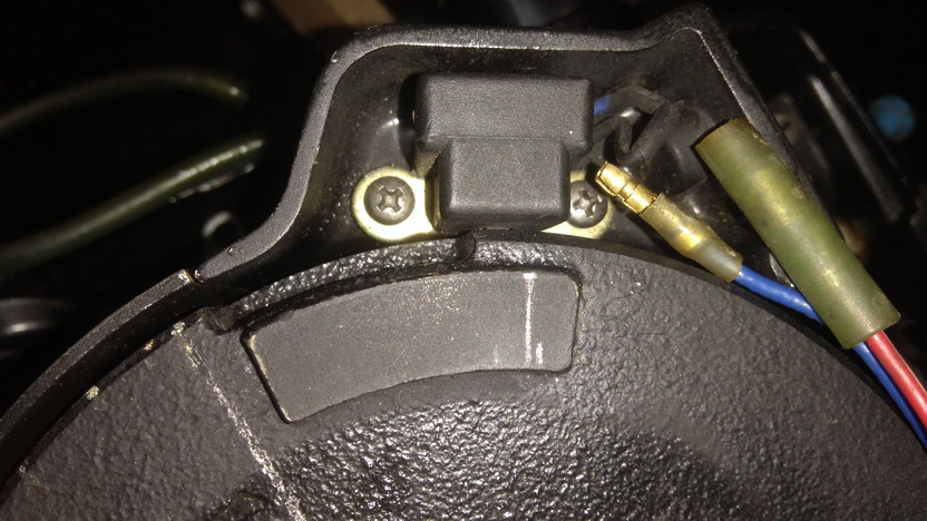

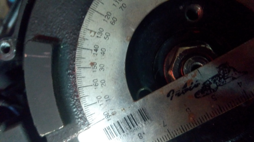

ПС. Устанавливал "шторку" под фотодатчик на 35 градусов. В итоге - макс обороты 5100. А на родном коммутаторе макс обороты 5400. Что это значит? Что при индуктивном датчике, при установленном угле (заводском) 30 градусов, мах угол будет .... (как писал выше) более 35 градусов.
Итого. Сдвинем шторку на 40 градусов. Но придется потратить время на "рисование" табличку-графики Фуоз.

Вот и проблемы.
1.Плата -"спичечный коробок" не работает. Все пишется, но что то внутри чипа не так. Т.е. со всеми наворотами не работает. Как так? Короче или Чип или кварц с обвеской. Возможно и где то "цапанул" что-то. Но это факт, что чип может быть "глючным"
2. Вторая проблема хуже. Стоял оптодатчик и шторка на 35-10 градусов. Почему то Фуоз определял длину шторки как 26.6 град. Ну бог с ним. Так он ее видит. Это не главное.
Суть. Выломало оптодатчик. Как получилось ..или то или се. Переделал. И еще один спаял , используя оптодатчик от Ардуино. Но. С Ардуино получается , что при "шторке" положительный импульс. Ну так же перепаял и свой. В программе поменял вкл по прерыванию по фронту. На входах поменял с 1 на 0. И... Сдвинул шторку на 40-15 граусов. Итого - мотор на хх и выше чих-пых , а даешь газу дыр-пыр-дрык-пык.... Заводишь - как "песня" , только газу .. мотор рывками.
Бред. Менял платы, датчики... никак. Теоретически - это невозможно. Или Чипы запомнили и не перепрограммируются?

Атмега8. Вырезал, впаял, прошил, на стенд -все ОК. (Да еще и соплю на плате нашел :))) )
Щелевые фотодатчики (только у них нашел) H3C1-05. Он же bpi-3c1-05. Пилим запасной и еще тестовый фотодатчик.
Программатор заказал еще один. (два пива). USBASP2.0. Им же и прошил плату. (Шлеф коротковат). Эт для тех у кого у ...не работает и не стоит...
Еще также коечто заказал до кучи. Но то другая тема...
На плате. И зачем делал питание на LNK305? Т.е. обратку тиристором ограничивал до 150в, потом конденсатор и на LNK305. Сложно. Поэтому и спалил Атмегу , коротнув.
Переделал. Ограничиваем обратку от ВВ катушки тиристором до 18в. Конденсатор, Потом просто на стаб 12. И далее на в плату в питание. Так на оригинальном AC-CDI.
Программу прошил также тестовую. С АЦП и МАР сенсором. Убрал троллинг и все ограничения по оборотам. Мне кажется, в идеале оно работает. А реально получаются конфликты.
Т.е. нужно иметь базовый вариант, а потом к нему "допиливать" , тестируя. А мы... все вся и сразу.
Задержки, вкл, выкл, ослепление -в все можно корректировать циферками в прорамме.

1. Две искры. :cry:
Заряжал два конденсатора 1.5 и 1 мкф полуволнами от катушки. Перед ВВ катушкой оригинальная развязка на диодах. Чтобы не было влияния емкостей. Т.е. чтобы вторая не заряжала первую емкость при второй искре.
Итого. Тиристор на 1200в вылетает "как пробка", только чуть дать газу.
Вариант два. Плата большая , место есть. Впаял тиристоры с ограничением стабилитроном 300в на заряд конденсаторов.
Итого. Вылетел тиристор на 1200в (на второй искре) ...как пробка. И еще пробил диод (в оригинальной схеме развязки).
Какие процессы происходят?. Не понимаю. Скорее всего короткий очень высоковольтный импульс в момент искры генерирует первичная обмотка ВВ катушки. Эдс взаимоиндукции от вторичной обмотки.
... перейдем к двум искрам с помощью DC-DC.

1. Фото 1,2. Шок. Две половинки мотора. Они разные!!!
2. Установил самодельные карбоновые клапана (плейн карбон). Но все равно одна половинка клапана неплотно прилегает. (Итого. Дефект фрезеровки китайцев на сотые доли мм в месте крепления клапана). Смиримся. Клапан на "всос" держит. Но хотелось бы идеала..
3. Отогнул упор клапанов. Было 5мм, стало 7.5мм. (Думаю хватит). Можно и еще отгибать. Видел видео... Но у меня от подшипника до упора клапанов вообще 22мм!!! А от коленвала 16мм. Т.е. зазор 7мм.

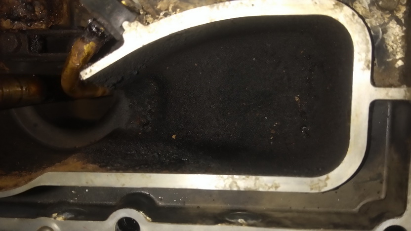

И. Странно , когда разбирал, то без особого напряга откручивал болты крепления блока.

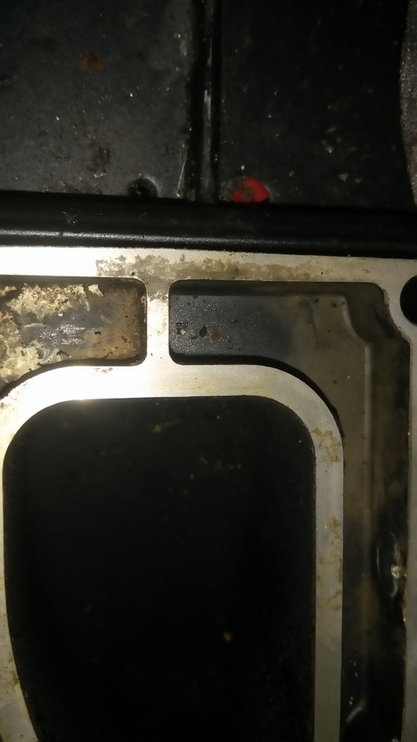

Когда снимал блок, прокладка целая (не порвалась). Но на фото следы от воды под прокладкой. Фото 3.4.5. Влияет или нет , но ..
При сборке прокладку оставил , но сверху и снизу минимум иглой шприца нанес силикон-герметик.
Добавлено after 7 minutes 47 seconds:

Установлен маховик.
Берем транспортир. И измеряем углы. Опять шок.
Выемка на маховике мах. =30 градусов. Четко.
Выемка на маховике мин. = 2.5 градуса!!!. И четко видно , что китайцы еще дотачивали. Т.е. не 5 градусов, как у Тохатсу. А мы думаем, что это мотор так легко запускается.
Наплыв на маховике (для баланса) 5-40градусов. Это мы используем.
Итого. После окончательной сборки мотора - запуск , измерение величин приборами и т.п. И перейдем к ФУОЗ.

1. Устанавливаем катушку зажигания. Левый болт - это будет общая точка минус (земля). К нему еще паяем дополнительные фишки-разъемы мамы и папы , по две штуки. фото. Они будут нужны. Фото11.
2. Устанавливаем на Г-кронштейне выпрямитель-стабилизатор напряжения 13.8в. Располагается под свечей. Подключаем к катушке освещения. Два выхода с него. Разъем на повышающий DC-DC 220-300в и два провода уходят "вперед". Один (минус) к болту крепления катушки зажигания, второй (плюс) на питание или подпитку Фуоз (на плате Фуоз есть и свой БП), и по желанию на разъем на корпусе, для питания или подзарядки внешнего аккумулятора для эхолота. (Разъем есть, но почему то и как то не было пока такой необходимости. И так куча проводов). Фото 10. Схема стабилизатора простая, и оригинальная. Только много места занимают конденсаторы и дроссель.
3. Рядом, будет располагаться на пластине повышающий DC-DC. Фото12. Места больше не нашел на маленьком моторе. На фото пример, и пока экперементы, какой лучше dc-dc применить. Будет зависеть от работы стабилизатора 13.8в на старте и х.х под нагрузкой.
Далее сложнее и будет...

2. Немного теории по фото 13. На маховике выемка под индуктивный датчик. Выемка от 30 до где то 2.5 градуса. (Т.е. не 5градусов как у Тохатсу). Выступ на маховике (балансировочный), угол от 5 до 40градусов. Фото 14.
Итого.
а) можем работать от родного CDI
б) можно работать от Фуоз по первой метке 30 градусов.
в) работа от Фуоз по первой и второй метке от индуктивного датчика не имеет смысла. (вторая метка =2.5 градуса). Т.е. практически Фуоз будет все время работать от первой метки 30градусов.

1. Хочется стабильности и т.п. на хх, и выше ... это называется троллинг.
Изготавливаем из дюрали "шторку" для оптического щелевого датчика. (Методом проб и ошибок). Фото 15
2. Конструируем оптический датчик. (Самое сложное.)Паял и свой. На фото стоит плата от Ардуино-датчика. Крепление. Все мешает. Тарелка маховика - как чашка. Мешает стартер. Датчик должен работать при перекрытии в +, потом в - выход.
Сначала прикрепил "прокладку" (коричневая на фото) на тарелку, пытаясь получить перпендикуляр. Затем на эту прокладку плата с оптодатчиком и потом на нее сама плата Ардуино. На которой перепаял входы местами, чтобы получить +- выход. Переделывать нет сил. Но есть есть две в запасе, самодельная и еще. Фото 16
Итого. Не все щелевые датчики корректно подходят. Габариты!!!Только один тип датчика более менее подошел. Но все равно обрезал на нем лишнее.
Суть. Нужно закрепить щелевой датчик в "шести плоскостях". Фото 17. (плохо видно, но понятно)
По наклону, по вдвигу к маховику (чтобы шторка не задевала стойки крепления стартера), и по высоте (так как мешают выступы балансировочные на маховике снизу, а сверху болтается диск стартера)

1. Шторка. В этом году катался на этой шторке при 35градусов. Оказалось, что на родном Cdi мотор разгонялся до больших оборотов, чем на Фуоз при 35град. Почему? Написал выше.
Фото 18. Устанавливаем "ныплыв" маховика 40 градусов напротив индуктивного датчика.
Двигая в пазах шторку, ловим момент загорания светодиода на фотодатчике. Зажимаем шторку. Т.е. мы имеем первый угол 40градусов. Еестественно, можно установить любой угол, но есть нюанс. А вторая метка? С моей шторкой вторая метка получилась 14градусов. Т.е. все что ниже 14 градусов , а это порядка 1600-2000оборотв (в зависимости от графика) Фуоз будет просчитывать точнее величину оборота. Длину шторки программа определяет автоматически. У нас получилось 38. Эту величину потом впишем в регистр R23.
2. Устанавливаем стартер. И еще раз проверяем зазоры, при вращении стартера.
3. Устанавливаем бачек, карбюратор (Мар потом...). Фуоз будет располагаться на стартере. Фото 19.
(Пока на резинках). Потом сделаем ему "ложе".
