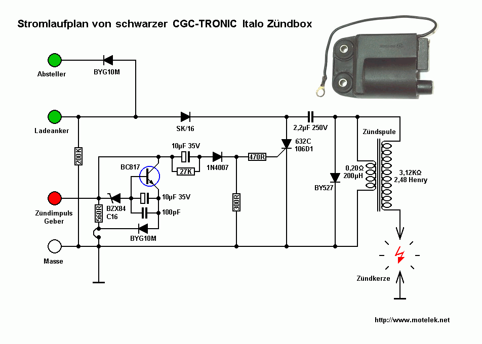

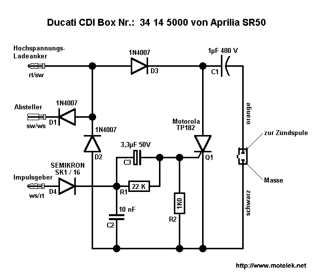

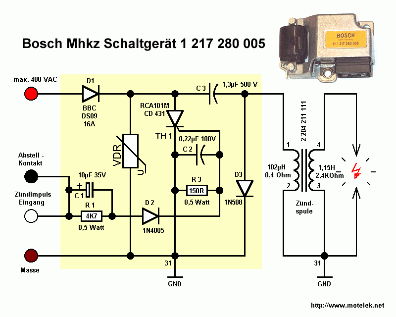

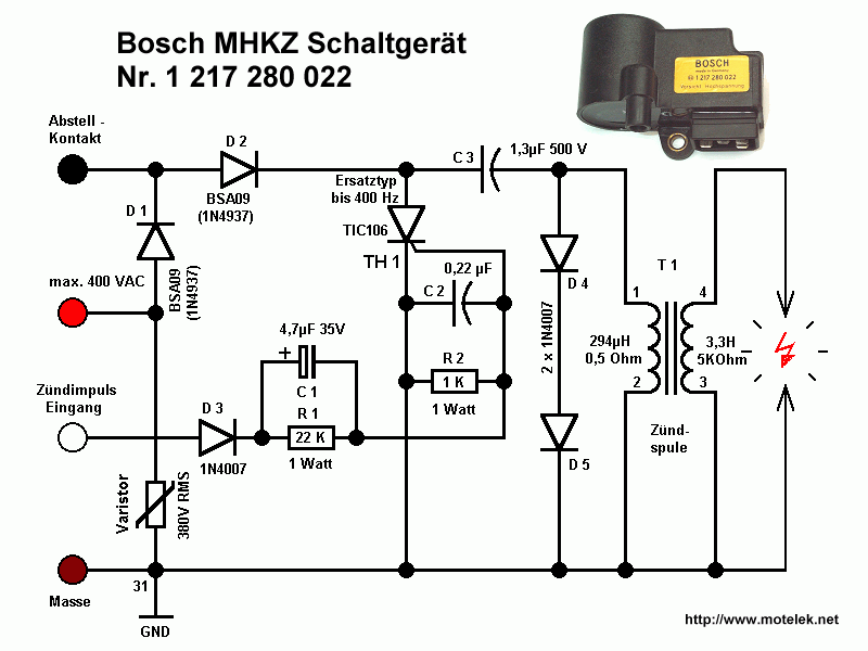

А вот несколько схем фабричных, для ознакомления.
www.motelek.net__ducati_zuendbox.png [36.5 KiB]
www.motelek.net__ducati_cdi2.png [4.1 KiB]
www.motelek.net__cgc_tronic.png [28.6 KiB]
www.motelek.net__1217_280_022.png [31.07 KiB]
www.motelek.net__1217_280_005.png [35.07 KiB]

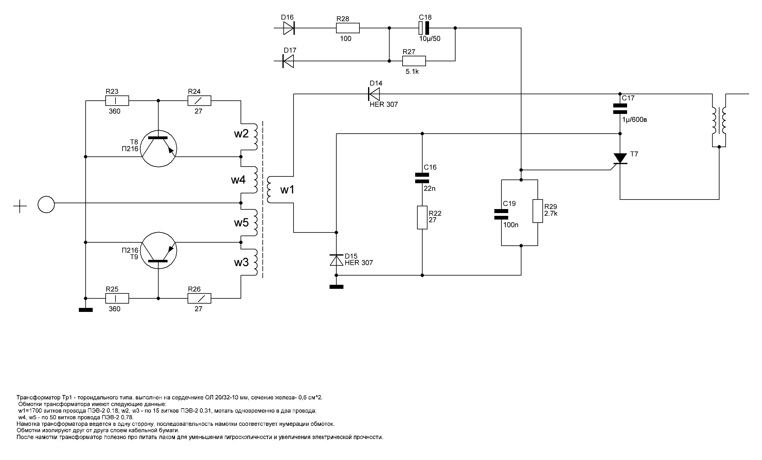

В предыдущем посте не поместилось.
Вот эти две - тоже делал.
Безымянный.jpg [112.47 KiB]
NEW Коммутатор 12в.JPG [236 KiB]

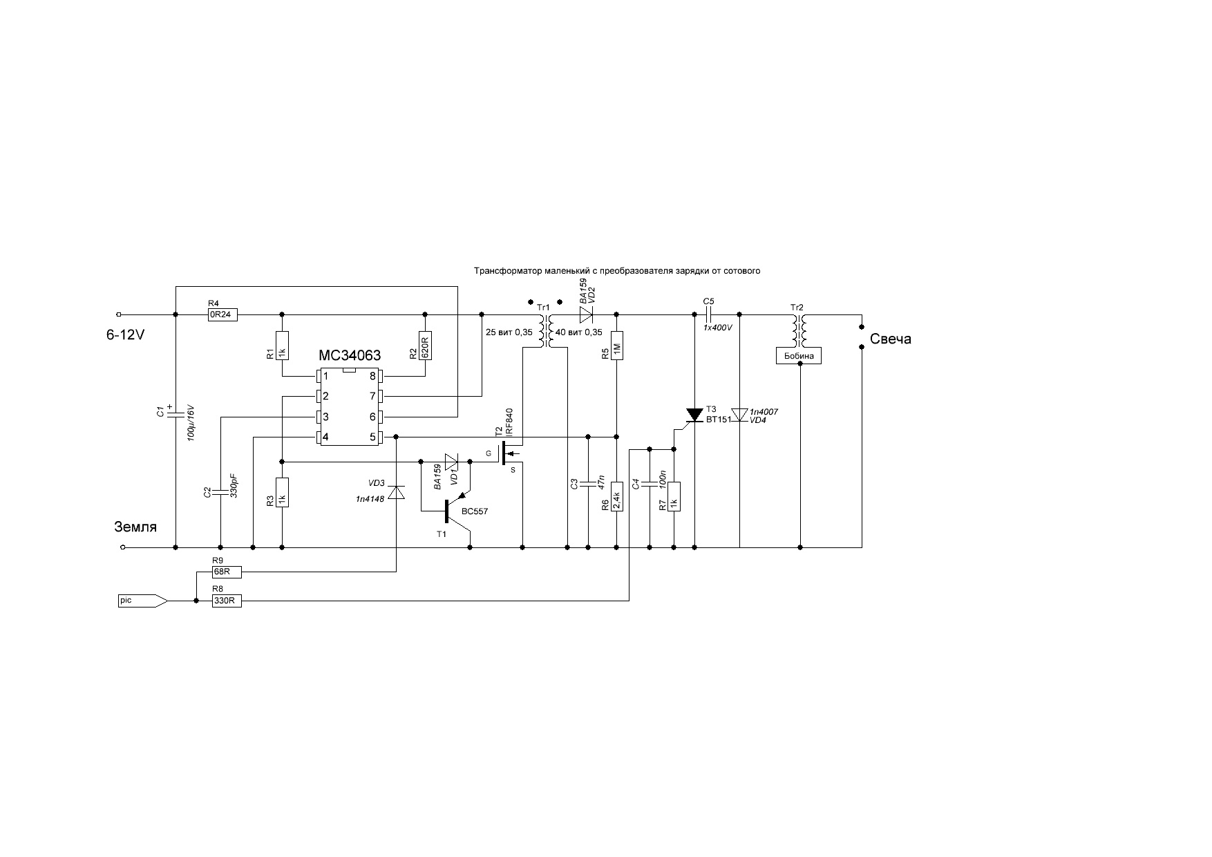

Спасибо за публикацию схем - с интересом ознакомился. Вот преобразователь на MC34063 - правильный,а там где два транзистора это "схема Ройера",она для заряда конденсатора плохо подходит потому что в начальный момент заряда вторичная обмотка трансформатора оказывается замкнута практически накоротоко и это приводит к нарушению режима преобразователя,от чего у него получается плохой кпд. Не даром в этих схемах монстрообразные транзисторы ставили да еще и на не менее монстрообразные радиаторы. Схема Ройера вообще чувствительна ко всему,она исходно в качестве _измерительной_ была предложена (как датчик внешних воздействий).
Вот в другой схеме,где 34063,сигнал с датчика управляет не только тиристором но и преобразователем,и это правильно,чтобы на короткозамкнутый выход не работать. А также там есть конденсатор в цепи обратной связи,добавляющий некоторую инерционность и не позволяющий в момент включения преобразователя (при разряженном накопительном конденсаторе) сразу резко выйти на максимальную длительность шим и тем самым убить кпд из-за насыщения сердечника и большого тока в обмотках.
