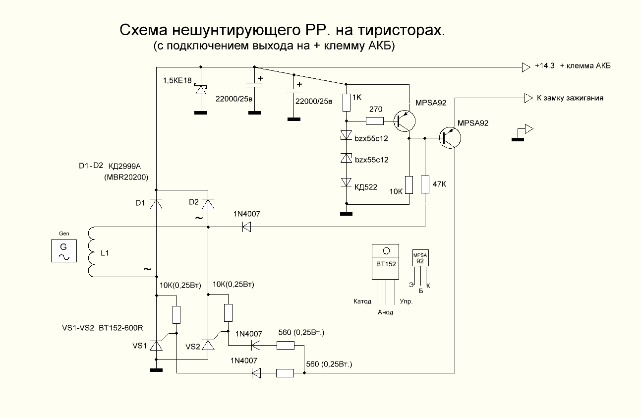

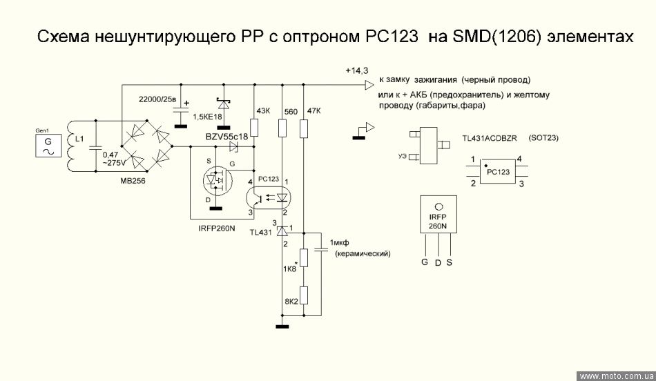

Прототип этой схемы, но попроще и получше ( действительно стабилизирует) есть на украинском форуме, на который я давал ссылку.
К сожалению, я не делал меток на их расположении, и повторно найти сссылку на них довольно муторно. Но они у меня сохранены на диске, - но имейте в виду, что по поводу всей полной информации обращайтесь к первоисточнику http://www.moto.com.ua/forum/topic-150469/page-1/#pryam

Ну и схема "для танкистов" - совсем простенькая, но тем не менее - работает.

вообще схема достойная, немного сложней шунтирующей, зато к гене относится бережней.
А вот в этом вы ошибаетесь.
Закороченный генератор, так же как и центробежный насос с закрытым выпуском (тоже типичное заблуждение), мощности почти не выделяют/ не потребляет.
Поэтому и ключи при закоротке генератора не греются, хотя и радиатор у РР чисто условно присутствует.
А вот параметреический стабилизатор будет и сам больше греться , и генератор так же будет греться сильнее.
Да и при ШИМ регуляторе, из-за его большой индуктивности, фронты вертикальными тоже сложно - но тут все же потери будут значительно меньше, чем у параметрического.
Но все же - при более низком КПД, тем не менее , шунтирующие РР все же более надежны в эксплуатации. Вот именно поэтому их предпочитают использовать производители техники.
