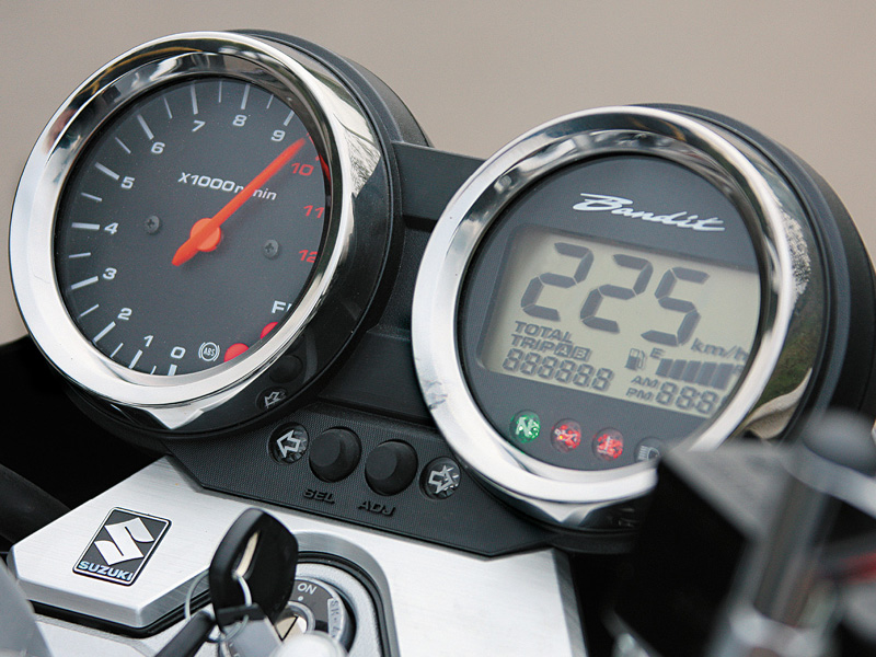

Autosteam писал(а):
Доброго дня . Пришла идея сделать спидометр на таких лампах, у
Идея не очень здравая (не стал я всю ветку читать и так всё понятно). Быстроменющиеся показания (скорость, обороты двигателя) удобнее считывать на шкальном приборе: стрелка или сегменты шкалы.но не в виде цифрового табло). Тем более это справедливо для транспортного девайса, где нет времени соображать: показания должны мгновенно , одним косым взглядом уложиться в мозгу. На цифровом табло Вы увидите только одну неподвижную цифру старшего разряда, а все остальные будут "скакать".
Помните: долго глядя на своё "красивое" табло Вы рискуете налететь на столб, человека, на соседнюю машину и т. п. То есть: глядя на табло не разевайте ...бло! :)))
И подумайте: не зря на всех, даже самых крутых автомобилях никто не предлагает вместо стрелок циферки! Даже уровень топлива, температуру показывают на шкале!

Brigadir спасибо конечно но не могу с вами согласится.
вот типичный спидометр спортбайка (на всякий случай уточню что средненький сбортбайк с кубатурой в 400 и выше преспокойно может ехать порядка 100-130 кмч на ПЕРВОЙ передаче) это очень быстрые апараты и все-же табло в у них цифровое и езде совершенно не мешает. Вполне ергономично и не нагружает ездока. У меня конечно будет чоппер и ездить 130 он будет разве что с горки. Но более того, это не стоковый мотоцикл и спидометр делается не для того чтоб старый сломанный заменить чемнибудь, это кастом, в исходя из этого эргономичность отодвигается на второй план уступая место внешнему виду и оригинальности.

Это да, почти на всех спортбайках спидометр цифровой, тахометр стрелочный.
Да и скакать циферки будут только если через опу программу писать :)))
Это Ваше личное дело = не соглашаться. Хотя я ясно вижу, что кроме циферок на мотоцикле есть и шкала текущей скорости. А теперь внимание: яркое Солнце и Вы хрен чего увидите . Можете попробовать на своем сотовом...прикрывая блики ладошкой!!! А стрелку Вы при любом солнце прекрасно видите. Индикатор типа ИНхх тоже при ярком Солнце нечитаем.
Второй аргумент: Вам придется принимать меры против "скачек" циферок младших разрядов, то есть придется подключать буферную память. Непросто. А ради чего? Повыёживаться? А Вы умеете создать красивое табло в красивой оболочке (в корпусе). Или крашеная фанерная коробка.... :))) сойдет?
Когда Коту делать нех, он начинает ставить свою уродливую самоделку на всё, что под руку попалось.
Но всё одно: пожелаю удачи! Лучше попытаться удивить своих друзей, нежели бесцельно валяться на диване с планшетом в руках!
Сооброжайте, но без обид....(я просто давно ВСЁ это прошел и "положил" на самопальную электронику. Причина простая: за долгие годы и огромный опыт, я так и не смог создать приличный девайс, который не стыдно показать людям: либо не совсем удачная электронная начинка, но чаще всего = уродливая оболочка)
