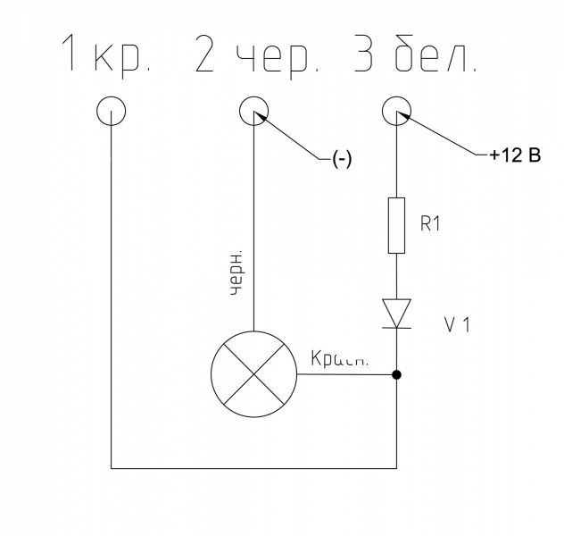

Вот как-то так. Только на нижнем рисунке я красный проводок от фары ручками коммутирую. :))
Добавлено after 2 minutes 14 seconds:
На машине так же выдаёт. Я первый раз ошибся похоже написав, что чёрный провод меняет полярность. На самом деле сегодня переснял на машине, он не меняет. Там постоянно (-)
Добавлено after 8 minutes 18 seconds:
Вот так уж совсем точно!
Я не волшебник, я только учусь...

так с дхо ещё проще...
2 - на минус фары
1 - на плюс фары
1--|<|--[r]--3 диод возможно и не понадобится, резистор для убавления яркости в режиме габаритов...
Просто не учи физику в школе, и вся твоя жизнь будет наполнена чудесами и волшебством :)
2 - на минус фары
1 - на плюс фары
Я не понимаю для чего диод. На 2 постоянный (-). Другой провод переключается с 1 на 3, в зависимости от режима (ДХО, габариты). Вопрос: Как его переключить без реле? Как сделать, что бы при переключении на 3 (режим габариты) свечение было в пол-накала?

объясняю по буквам:
черный всегда минус, с ним думаю всё понятно...
красный и белый поочереди подключаются к плюсу в зависимости от требуемого режима (не подключенный к плюсу провод похоже никуда не подключен и поэтому его от ленты можно не отключать... )
значит ничего не случится, если мы их в одну кучу соберем...
но так яркость будет всегда полной, чтобы её снизить в один из питающих проводов врежем резистор...
(есть вероятность, что габариты в фару идут с остальных габаритов, тогда туда плюс загонять не стоит, в этом случае дополни резистор диодом - как на схеме)

Пля, извините выругался :)) Вот теперь мне всё ясно и понятно! Всё бы так в жизни...
Осталось понять, какой резистор при 0,8 А токе ленты?
Добавлено after 15 minutes 7 seconds:
И выглядит это примерно так.
Только мне кажется, что с красного на белый провод +12 В переключается реле в автомобиле (бортовая сеть) и обратного плюса на габариты не будет.
Добавлено after 2 hours 32 minutes 52 seconds:
Вот смотри какая хрень с габаритами и ДХО.
Чёрный от сети х чёрный фара красный от сети х красный фара -> ДХО работают без проблем
Чёрный от сети х чёрный фара белый от сети х красный фара -> габариты работают без проблем
Чёрный от сети х чёрный фара красный от сети х белый от сети х красный фара ->в режиме габаритов работают без проблем
в режиме ДХО мерцание с частотой 3-5 Гц (короче прямо видно чётко)
Подключаю белый через диод, мерцания нет. Всё вроде работает штатно. Ну, понятно, яркость максимальная в обоих режимах.

если есть регулируемый источник питания — можно им настроить требуемую яркость, и измерив напряжение и ток вцсчитать резистор...
можно просто одолжить проволочный реостат и им подобрать яркость прямо на машине, а потом измерить его сопротивление...

А на кой японцы столько намудрили с этими ДХО и габаритами, если всё так просто?
Ну видимо в оригинальной фаре просто 2 драйвера стояло отдельно для ДХО и габарит, т.к. LED.
Добавлено after 38 minutes 43 seconds:
Вопрос в другом, почему без оного мерцание?
Ну как уже писали - вход ОК, где просто с оной частотой линию к земле прижимают, вот и мигает. Диод в этом режиме не дает току "уходить" туда.,
Стоп. Сейчас же стоит ксенон. Разве его можно регулировать так, как советуют? Это же вход на блок розжига, а не обычная лампочка. Если выхода другого для регулировки нет, имхо без раскурочивания блока никак не отрегулировать.
Мы сейчас подключаем светодиодную ленту на два режима. ДХО и габариты. Ксенон - это ближний свет. Его регулировать не надо. С ним, я считаю, уже разобрались. Осталось нарыть все детальки, собрать схему, подключить и наверняка, все получится...

раз нет настраиваемого блока питания или реостата, будем подбирать методом проб...
попробуй 5-10 Ом, думаю должно заработать нормально
