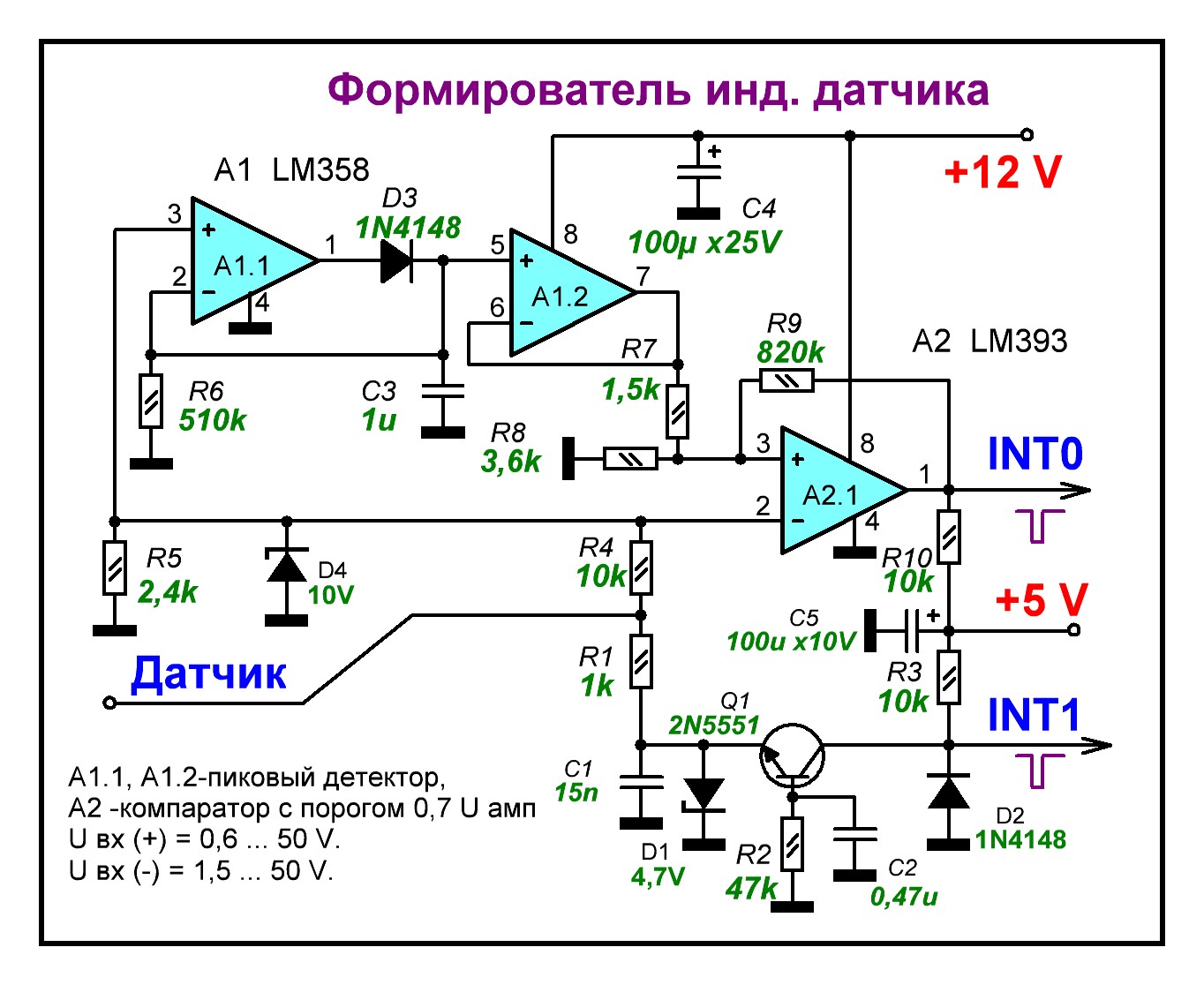

Входы.
R6C3 - постоянная времени (при большой постоянной при сбросе скорости могут пропадать импульсы на некоторое время - подбирать), сейчас - около 0,5 сек.
R7R8 -порог помехоустойчивости, сейчас = 0,7
R4R5- делитель входного напряжения, сейчас 5:1
R9 - гистерезис (защита от повторных срабатываний), сейчас около 100 мВ, приведённое ко входу.
Комментарий к файлу: Схема

Перезалил архив с формирователем сигнала под индуктивный датчик: закинул новую модель со свип-генератором, амплитудной и частотной модуляцией для подбора деталей. Снизил ёмкость в детекторе до 0,1 мкф.
Важно: данная схема предпочтительна для советской техники (сильный уровень помех) или для тех, кто раздолбал магнит индуктивного датчика (слаб сигнал с датчика, от 0,7 В). Для китайской техники эта схема не нужна, просто избыток деталей. Себе по этим причинам на постояннку не ставлю, на макетке работает. У кого проблемы - может попробовать. Ссылку добавил в подпись.

Может, кому-то надо будет, когда резисторы будет подстраивать под оптопары...Хотя мне они и не нравятся, и входа будут переделываться...
Амплитуда сигнала с датчика приблизительно подчиняется такой формуле (плюсовой сигнал - "+", отрицательный - "-"):
Uд (+) = +0,32 * (RPM ^ 0,5)................. Uд(-) = -1,5 * Uд (+) .
Коэфф 0,32 зависит от зазора, -1,5 зависит от геометрии метки, если напильником не рихтовали - будет около этого. Проверял когда-то на 3 китайских моторах (49, 72 и 110 сс), а также по фото с мануалов японцев. Приблизительно одинаково. Посему напруга с датчика при возрастании с 1000 до 9000 возрастёт всего в 3 раза, а не в 9.
Коэфф 1,5 равносилен сигналу (-) при 600 об/мин при заводке или оборотам по сигналу (+) 600*1,5*1,5=1350 об/мин (холостые).
Совпадение? Не думаю.. :))) Удачно продуманная конструкция... Это не насыщение, там другой эффект.

Я на пенсию выйду к тому времени. :)) Согласны ждать? Версия 8 будет на STM, 9 - на квантовом компе, про 10 - затрудняюсь - не Нострадамус.. :))) Тот товарищ -спец по платам, сделает сам. Там "весь хрен, да копейки"... :)) На постоянку буду делать осенью-зимой, когда нефиг делать. А сейчас надо готовить плавки, море... Я, что , идиот полный ? :shock:
PS Оптопару на управлении тиристором не меняйте на диод, ёмкости диода вкупе с высоким напряжением и большим градиентом напряжения при пробое тиристора хватает, чтобы отправить как минимум выход порта к праотцам. В среднем случае - весь порт... Лично не испытывал, но есть проверившие... :(
Нет, конечно, если Вы на 100% уверены, что тиристоры спёрли с военки - тогда другое дело... :))
