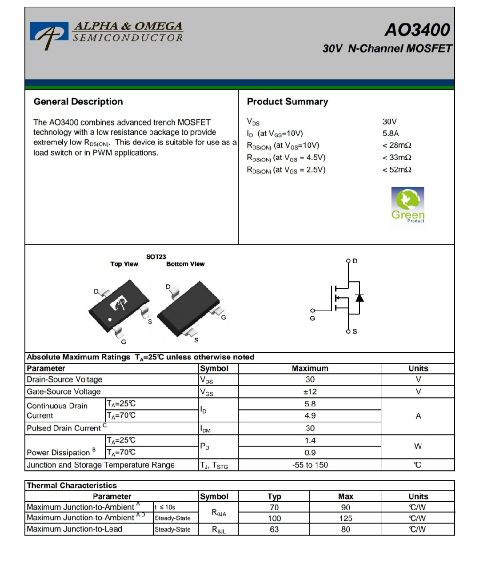

Да вроде все правильно, везде только n - mosfet с самого начала использовали. И на печатной плате тоже n. (см. фото). Резистор в верхнем плече полевика, напряжение поделиться перед входом в магнитолу. Или нам нужен исключительно p- mosfet, чтобы питание с затвора не влияло? Тогда надо пару полевиков n + p или кратковременный логический ноль на выходе микросхемы с p- mosfet?

Полевик открывается напряжением затвор-исток. У вас же на истоке не земля, поэтому не всё так просто.

Ясно. У меня только пока родилась идея использовать вместо транзистора оптопару, например 4n35, у меня есть такая дома. Ну или просто использовать mosfet как ключ управления реле. Может есть более рациональные варианты с точки зрения современной схемотехники, но я пока их не знаю. С удовольствием бы их познал. P канальные мосфеты тоже не проблема достать.

Да не, надо придумать нормально. Тут на затвор подается +12В и выше, а на кнопке какое напряжение? Там не ниже случаем, вроде 5В? Если там +5В всего, то и будет работать, т.к. даже без деления разницы в 7В с головой для открытия 2N7000.

В ближайшее время замерить не смогу, но на 90% уверен что там 5 вольт. Т. е. правильно я понимаю, что на затворе/истоке будет как минимум разность потенциалов 12/5 и ключ откроется, а на магнитолу будет подано напряжение поделëнное между первым в мафоне и моим на схеме резисторами?

Да, если З-И будет 12-5 = 7В, то транзитор будет оставаться открытым. Ну там его еще сопротивление канала есть, порядка 5 Ом, но им можно пренебречь ес-но. Но проверьте какое там напряжение на входном сигнале.
