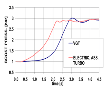

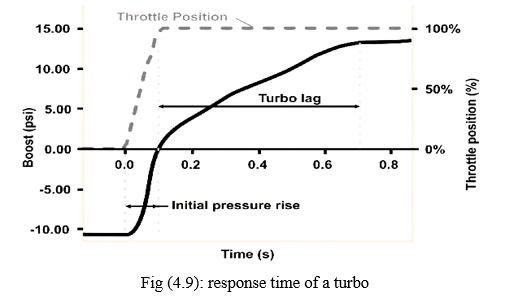

Турбояма ( turbolag) это задержка от нажатия тапка до выхода движка на заданную мощность. В зависимости от литража и размеров турбины обычно от полусекунды до полутора у легковых. Если надо чтобы перло на пустой дороге то эта задержка и не важна. А если надо перестраиваться в плотном потоке, резко добавить скорость и пойти на обгон чтобы никому не мешать- то очень желательно от него избавится. Электроассист турбины сокращает это время процентов на 30.
el assist turbo.png [31.56 KiB]
turbolag.png [63.09 KiB]

Походу у тебя пипетка с мотором 1,2 и ты никогда нормальной машины в руках не держал.
От нажатия газа в пол на небольшой скорости любая двушка шлифовать начнёт, если только не вдшная.
Про сокращение реакции с полсекунды на 30% - очень смешно. Было 0,5 с, стало 0,35. Офигенное достижение.
Имеешь трахому - держись в потоке, какой нахрен обгон.
