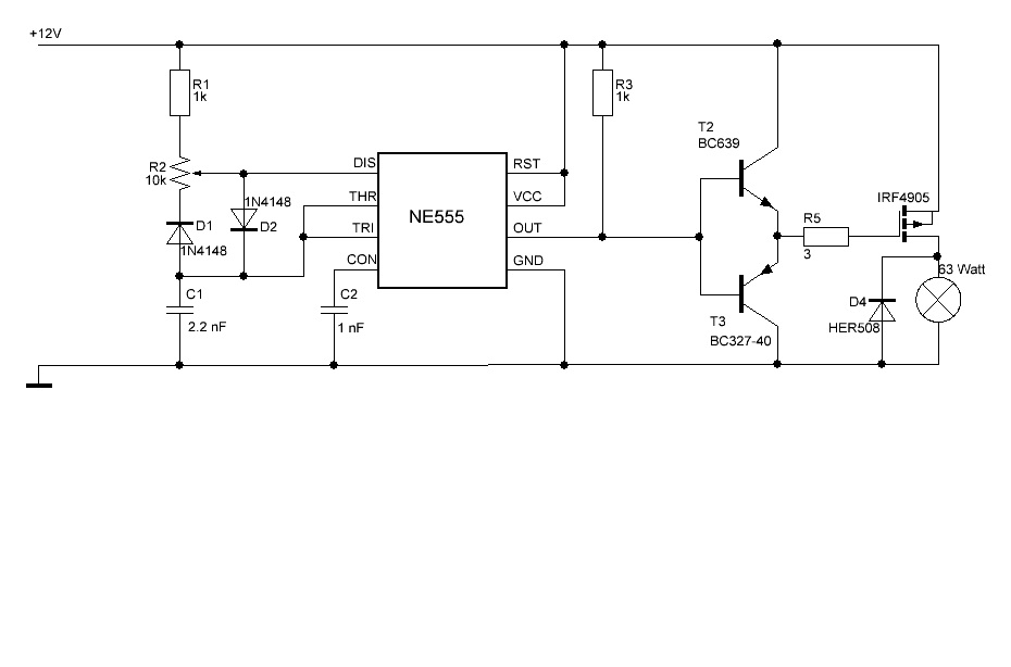

Сама 555, потребляет 3-5мА. Но это только внутреннее потребление. А ток управления полевиками?
Вообще, думается при таких токах потребления, не получится обойтись без драйвера открытия-закрытия.
Иначе, время переключения полевиков будет слишком велико. А длинное переключение, это повышенный нагрев.

в инструкции написано потребление печки на установившемся режиме работы потребляемая мощность не более 36 вт. ток всего-то полтора ампера, разве нужны драйвера?

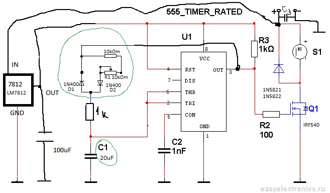

Собрал плату для питания топливного насоса по указанной "серым волком" схеме. Схема рабочая, но немного пришлось доработать.
Схема у меня используется для питания насоса подачи топлива от автономки. Обычный китайский на 22 мл. Запустив насос по схеме от СВ, насос через пять мин был офигенно горячий. Немного подумав, допёрло, что длина импульса большая, катушка в насосе тупо перегревается. Покапавшись на просторах интернета, набрёл на схему независимой регулировки частоты и скважности импульсов(на большинстве схем они зависимые). Методом тыка подобрал нужные параметры. В итоге: пол часа работы насоса - он холодный. Изменения обвёл зелёным.
Может кому понадобится.
