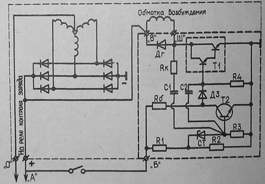

Я здесь сделал бы по-другому: разорвал бы цепь между R6 и катодом VD3, соединение между R1 и R6 посадил бы между SA и HL.

D+, это питающая шина, туда коллектор составного транзистора дорисовать нужно. Не будет по этой шине регулировки выхода. R1 R2 C, вот место входа. Причем входить должно сразу с В+. Лампочка для других целей предназначена.

Так в чем проблема?
Эти больше понравятся?ИзображениеИзображение
А нормальные схемы уже выкладывались.
Не вижу смысла засорять ветку.

Не понравились: в обоих схемах при включении зажигания на обмотку возбуждения подаётся полное напряжение с АКБ (исключая падение напряжения на открытом транзисторе), что не есть хорошо.
А на предварительной схеме контроль напряжения происходит от дополнительных диодов, но никак не от сети, т.е. самоконтроль, а на силовом выходе хоть диоды повылетайте.....

И что? Так и подключите к дополнительным диодам. Да и смысла не вижу. Через лампочку уже идет напряжение. И при малом напряжении уже схема открывается и подает полное напряжение. Попробуйте измерить на машине уже.
Предлагали то использовать нормальные схемы и с включением от датчика давления.
Что уже топтаться на месте и тему хламом наполнять?
Кому что нравится то и делайте уже. У меня все работает как я захотел и очень доволен.
Напряжение меняется от 14.1 до 14.14 при холостом и полной нагрузке. Более 14.4 даже на оборотах не поднимается.

Какие обиды? Вообще-то я критиковаю последнюю схему на предыдущей странице. Не нравится мне регулирование напряжения: отключи вывод В+ - заведи двигатель - отключи D+ и ездий, пока АКБ не сядет....
